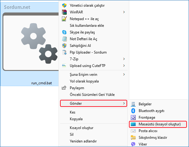

Oluşturduğumuz run_cmd.bat dosyasına sağ tıklayalım ve Gönder deyip Buradan da masa üstü (Kısayol oluştur) diyelim

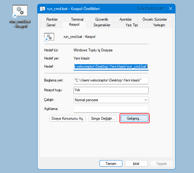

masaüstünde oluşan kısayolu sağ tıklayalım ve özellikler diyelim ,sonrasında da kısayol tabı altındaki gelişmiş e tıklayalım.

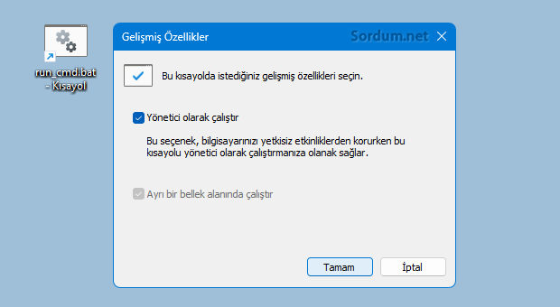

buraya tıkladığımızda Gelişmiş özellikler açılacaktır burada yeralan Yönetici olarak çalıştır a tik koyup tamam diyelim

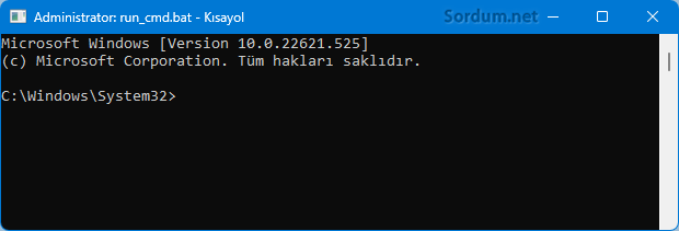

Bu sadece .bat scripti için değil tüm kısayollarda uygulanabilecek bir yöntemdir ve genelde en sık kullanılanıdır, bu işlemlerden sonra kısayola tıkladığımızda komut isteminin yönetici olarak çalıştığına şahit olacağız
