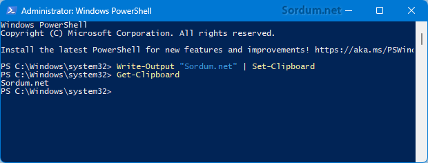

Aynı sonucu şu şekilde de alabilirdik.
Write-Output "Sordum.net" | Set-Clipboard Get-Clipboard
Üstteki komutta kullanılan "|" parametresi ile soldaki komut çıktısı bir sonraki (Sağdaki) komuta yani panoya yollanmaktadır. Doğruluğunu kontrol etmek için Not defterine sağ tıklayıp yapıştır demek yerine ikinci komut olan "Get-Clipboard" komutu da kullanılabilir.
Elbette burada dikkat edilmesi gereken kısım ; Write-Output lu komutu kullandıktan sonra Get-Clipboard komutunun elle yazılmasının gerekliliğidir , sebebi ise bunu kopyaladığınız anda en son panoda "Get-Clipboard" yeralacağından çıktıyı Sordum.net olarak değil "Get-Clipboard" şeklinde verecektir.

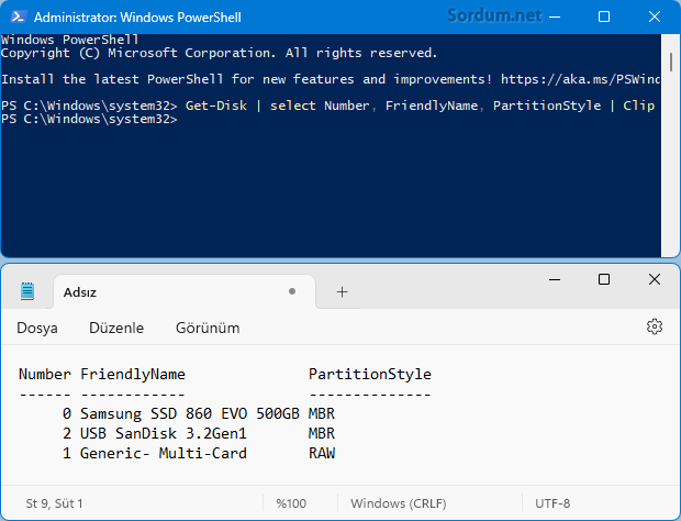

Powershellde bir komutun çıktısını panoya kopyalayalım
Gelin örneğimizi şu şekilde genişletelim ; Disklerimiz MBR mi GPT mi diye powershell komutu ile buldurtup otomatik olarak sağ tuşumuza (Panoya) kopyalatalım.
1. Diskler MBR mi GTP mi diye buldurtan komut.
Get-Disk | select Number, FriendlyName, PartitionStyle
2. Komutu aşağıdaki şekilde kullanırsak komut çıktısı panoya kopyalanacaktır.
Get-Disk | select Number, FriendlyName, PartitionStyle | Clip Get-Disk | select Number, FriendlyName, PartitionStyle | Set-Clipboard
Aşağıda ilk komut çıktısının panodan not defterine yapıştır komutu ile aktarıldıktan sonraki halini görüyorsunuz.
