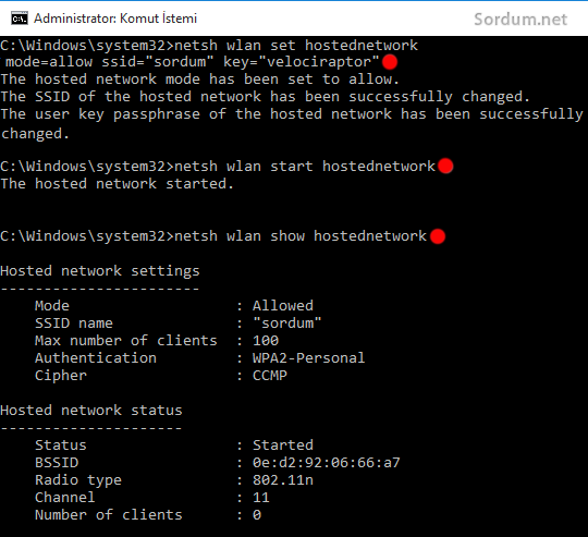

2. Aşağıdaki komutları sırası ile verelim , bu komutlarda ssid="sordum" kısmı oluşturacağım kablosuz ağın ismi , key="velociraptor" kısmı ise şifredir - bunları kendinize göre düzenleyiniz.
netsh wlan set hostednetwork mode=allow ssid="sordum" key="velociraptor" netsh wlan start hostednetwork netsh wlan show hostednetwork
neticede aşağıdaki gibi bir sonuç alacaksınız

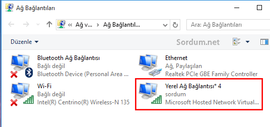

Şu an bir bağlantı oluşturuldu gel gelelim bağlanmaya izin vermeyecektir , Çalıştıra aşağıdaki komutu vererek Ağ bağlantılarını açtığımda
ncpa.cpl
sordum isminde yeni bir bağlantı oluştuğunu gözlemleyebiliriz.

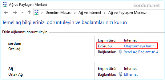

3. Şimdi bu bağlantının internet erişimine izin verelim çünkü bu hali ile bağlantı sağlanamayacaktır , ben öncelikle Ağ ve paylaşım merkezini açıp yeni oluşturduğum sordum ağının durumuna bakıyorum (Aşağıdaki resim)
Kırmızı ile işaretlediğim oluşturmaya hazır linkine tıklıyorum ve bir sonraki adımda "Ev grubu oluştur" butonuna tıklıyorum sonrasında ileri - ileri deyip hiçbir ayar ile oynamadan işlemi sonlandırıyorum

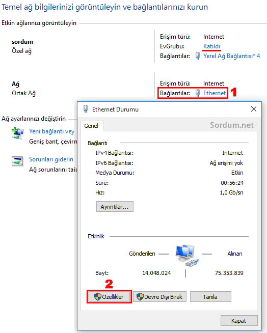

4. Yine Ağ ve paylaşım merkezini açıp bukez Bağlantılar : Ethernet kısmına tıklıyorum

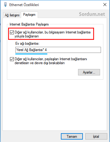

Sonrada özellikler deyip paylaşım tabına geçiyorum ve "Diğer ağ kullanıcıları bu bilgisayarın internet bağlantısı yoluyla bağlansın" kısmına tik koyuyoruz ve Ev ağı bağlantısı kısmında yeni oluşan bağlantının yeraldığından emin oluyoruz (Zaten otomatik olarak ismi gelecektir)

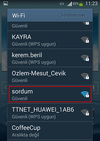

Artık bağlantımız diğer cihazlar tarafından bağlanılmaya hazır cep telefonumuzu açıyoruz WIFI kısmını aktif edip karşımıza çıkan bağlantılardan yeni oluşturduğumzu sordum bağlantısını tıklıyoruz ve sorduğu şifreye de yine oluştururken kullandığımız "velociraptor" kelimesini yazıyoruz
