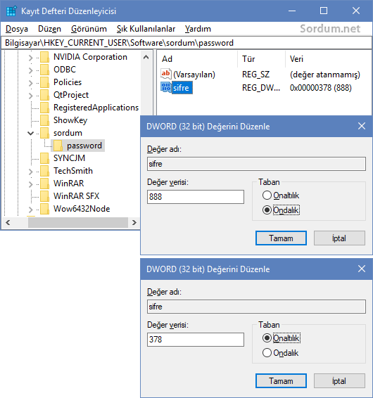

[HKEY_CURRENT_USER\Software\sordum\password]
"sifre"=dword:00000378
Bu registry kaydını uyguladıktan sonra ilgili registry değerini kontrol ettiğimizde aşağıdaki gibi bir veri ile karşılaşırız
Registry değeri ondalık
Görüldüğü gibi Ondalık - 888 , Onaltılık - 378 gelin Öncelikle bu değeri registryden okutalım bakalım bize hangi değeri verecek bunun için regread kodlarından faydalanıyoruz (Aşağıda)

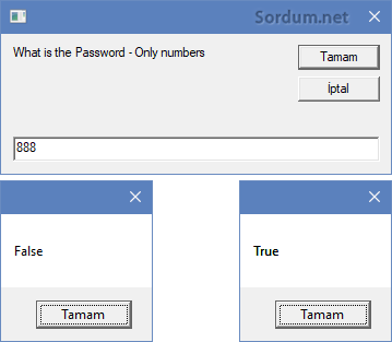

Normalde çalışması gereken bu karşılaştırma yöntemi malesef çalışamamaktadır Vbs scripti çalıştığında kullanıcı ister ondalık ister onaltılık değer girsin sonuç hep False olarak tekrarlanmaktadır (Soldaki resim)

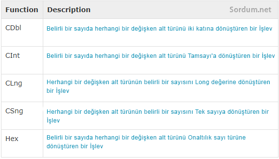

Ardından kullanıcı verilerinin doğru şekilde karşılaştırıldığına şahit oluruz. CInt parametresi burada Belirli bir sayıda herhangi bir değişken alt türünü Tamsayı'a dönüştüren bir İşleve sahiptir benzeri parametreler için aşağıdaki tabloyu kullanabilirsiniz
Değişken tablosu
