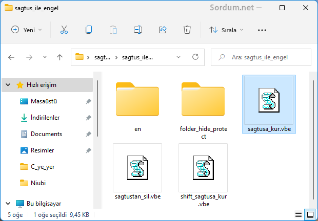

1. Yazının sonundaki linkten gerekli scripti indirelim ve zipten çıkartalım karşımıza ismi "sagtus_ile_engel" olan bir klasör gelecektir bunun içerisinde "folder_hide_protect" isminde bir klasör ve Üç adet script bulunuyor

2. Resimde yeralan "sagtusa_kur.vbe" veya "shift_sagtusa_kur.vbe" dosyalarından birine çift tıklayalım ve sağ tuşumuza gerekli özellikleri ekleyelim , peki resimdeki scriptler tam olarak ne işe yarıyor kısaca açıklayalım :
a) sagtusa_kur.vbe : folder_hide_protect klasörünün içerisinde bulunan ve Sağ tuşumuzdan çalışacak olan özellikleri sağ tuşumuza eklemektedir.
Sağ tuşa erişim engeli kuruldu
b) shift_sagtusa_kur.vbe : Gerekli tüm özellikleri klavyemizdeki shift tuşuna basıldığında çalışacak şekilde kuran bir scripttir böylece sağ tuşumuzda özellik kalabalığı oluşmayacak ayrıca kullanımda güvenlik önlemi olacaktır , herhangi bir klasör veya dosyaya sağ tıklandığında herhangi bir engelleme veya engel kaldıra özelliği görünmeyecek sadece shift tuşuna bastıktan sonra dosya veya klasör üzerine sağ tıklandığında ilgili seçenekler kullanılabilir olacaktır (Tavsiyemizdir)
Sağ tuşa shift ile çalışan erişim engeli kuruldu
c) sagtustan_sil.vbe : Üstteki hangi yöntemle kurulmuş olursa olsun sağ tuşumuzdan ilgili tüm özellikleri kaldıracaktır.
