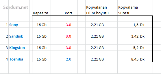

Donanımdaki bir hata, sistemdeki dahili kablolarda, güç kaynağında veya sürücüde (Driver) bir sorun olması durumunda USb bellekleri bu portta çalışmayacak veya hatalı yada oldukça yavaş bir aktarım gerçekleştirecektir , Yine USB Belleklerin üretim sırasında aktarım hızlarının düşük tutulmasıda kopyalamanın yavaş olmasına sebep olacaktır, mesela aşağıdaki Aktarım hızı testinde farkları tablo halinde görüyorsunuz.

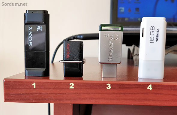

Aynı kapasitede (16 BG) Aynı türde (USB 3.0) iki bellek arasında büyük aktarım hızı farkları olabilmektedir mesela Testteki sony - 2,21 Gb lık dosyayı 1,5 Dk da belleğe kopyalamayı başarırken Aynı işi Kingston bellek 5,2 Dk da gerçekleştirdi.
NOT: Toshiba bellek USb 2.0 dır ve teste USB 3.0 ve 2.0 kopyalama hızı farkını göstermek amacıyla konulmuştur.
Bellekler üretilirken genellikle Okuma ve yazma hızları Aynı markanın farklı kapasiteleri için farklı belirlenebiliyor , genellikle 32 Gb lık bir belleğin Aktarım hızı 16 GB lıktan daha yüksek olabilir.

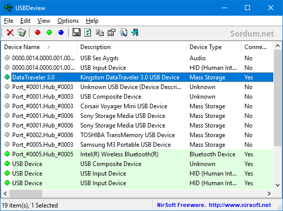

2. Aynı porta önce Üstteki testlerde en yavaş kopyalayan Kingston DT 50 16 Gb lık belleği takıyorum ve ardından USBDeview yazılımını çift tıklayıp çalıştırıyorum karşıma aşağıdaki gibi bir ekran geliyor

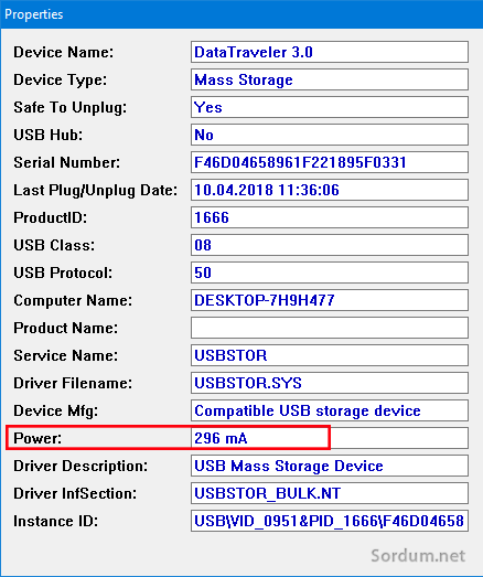

3. Belleği arayüzde bulup üzerine çift tıklayalım karşımıza aşağıdaki gibi bir ekran gelecektir buradaki Power kısmına bakalım
Kingston un kullandığı güç = 296 mA , Aynı porta Sony parmak belleğini takalım onun güç kullanımına bakalım

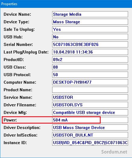

Sony Parmak belleğin Güç kullanımı = 504 mA dır. Haliyle daha hızlı kopyalayabilmek için daha fazla güç gereksinimine ihtiyaç duyacaktır. Toshiba 2.0 ı aynı porta taktığımızda ise ; 200 mA güç tükettimi verdi. Böylece kopyalama hızı ile Porttan çekilen güç miktarı arasında doğru bir orantı olduğunu gözlemlenmektedir.
