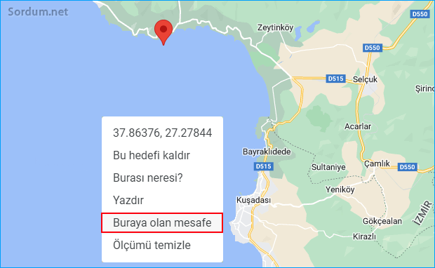

Bu durumda Google maps a "37.9768 N 27.1725 E google maps" sorgusunu girelim ve enter tuşuna basalım , karşımıza denizi temsilen bir mavilikten başka birşey gelmeyecektir. farenin tekerleğini geriye doğru kaydırıp haritayı küçültünce herşey daha anlaşılır hale gelecektir. Peki ama Merkez üssünün kuşadasına uzaklığı kaç Km ?
Eğer Google Maps taki yol tariflerini kullanmaya kalkarsanız yanıltacaktır. İki nokta arası kuş uçuşu mesafeyi bulmak oldukça kolay , Google maps ta , merkez üssüne (İlk Nokta) sağ tıklıyoruz ve Açılan menüden mesafe ölç diyoruz.
Ardından kuşadasının (ikinci Nokta) üzerine tıklıyoruz ve Açılan menüden Buraya olan mesafe kısmını seçiyoruz.
Sonuç olarak bize merkez üssü ile kuşadası arasındaki kuş uçusu uzaklığı 15,5 Km olarak görüntüledi.

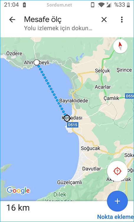

Noktadan noktaya veya "kuş uçuşu" uzaklık bize depremin merkez üssü ile kuşadası arasındaki mesafeyi doğru olarak verdi. Google harıitalarındaki bu tarz bir mesafe ölçümü nezamandır var bilemiyorum ama ben fark edeli çok uzun bir süre olmadı. Aynı işlemi Android telefonda yapmak biraz daha zahmetli , haritalarda ilgili yeri açtıktan sonra merkez üssünü seçiyorsunuz ve ekranı yukarıya doğru kaydırıp , mesafe ölç kısmına tıklamanız gerekiyor ardından oluşan siyah noktayı yine haritayı kaydırmak sureti ile hedefe götürmeniz gerekiyor , sol alt kısımda kaç Km olduğu yazıyor.
Noktadan noktaya mesafe ölçümünün birçok kişinin işine yarayacağını tahmin ediyorum lakin Akıllı telefonlardaki sistem bu hali ile oldukça kullanışsız.
