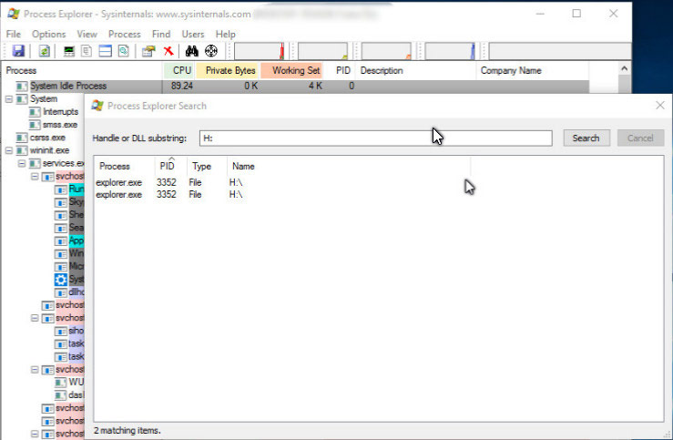

1. Bunun için Sysinternals a ait Process exploerer isimli bir yazılım kullanacağız Buradaki linkten yazılımı indirelim ve zipten çıkartıp çalıştıralım.
2. yazılımın üst menüsünde bulunan Dürbün işaretine tıklayalım (resimde kırmızı ile işaretli) ve Parmak bellek veya Harici HDD imizin Harfi ne ise sonuna iki nokta ilave etmek koşulu ile arama boşluğuna yazıp search butonuna basalım.
Neden güvenli kaldır dediğimde hata verdiğini net bir biçimde gösteriyor , Deneme maksatlı Parmak belleğin içinde bir txt dosyası oluşturmuş ve onu açık bırakmıştım , sizde burada mesela Explorer.exe veya başka şeyler de yazabilir lakin bilinki her ne yazıyorsa Donanımı güvenli kaldırın hata vermesinin sebebi odur. Peki Notepad.exe açıkken hangi işlemler buna bağlı görmek istiyorsak şunu yapabiliriz : aşağıdaki resimde 1 numara ile gösterilen Notepad.exe nin üzerine tıkladığımızda 2 Numara ile gösterilen yerde bağlantılı işlemler sıralanacaktır (Muhtemelen bunlardan biri takılmaya sebep oluyordur) 3 Numara ile gösterilen yerde F: harfinin (Ki Harici HDD imizin harfi) üzerine sağ tıklayıp "Close Handle" diyebiliriz
Açık olan txt dosyasını kapatıp birdaha deniyorum ve Bingo busefer donanımı güvenli kaldır olması gerektiği gibi çalışıyor

Tamam doğru varsaymışım işte o sorun olduğunu gösteriyor , yapmaması gerek , geçici de olsa bir çözüm bulmuş olman güzel , umarım kalıcı birşeyler bulabiliriz
Hocam ama şöyle oluyor. HDD'den dosyayı kullandınız sonrasında ise kullanan bütün herşeyi kapattınız yine çıkartamıyorsunuz. Taa bilgisayarı kapatıncaya kadar . Yani daha önce kullandığını tutuyor sanırım.
Zaten Harici HDD ten bir dosya çalıştırıldı ise Mutalaka kapatılması gerek , ben Harici HDD ten çalışan herhangi bir dosya veya program olmadığı zaman kapanmıyor varsaymıştım
BU sorunu yaşayanlar varsa sorunun kaynağını anladım. Şayet HDD'nizden bir dosyayı seçer ve işlem yaparsanız sistem bunu kapatana kadar unutmuyor. Ve HDD'yi sürekli kullanıyor olarak kabul ediyor. Bu sebep ile örneğin bir dosyayı HDD'nizden kullanacaksanız HDD'den resmi yada dosyayı masaüstüne yada bilgisayarda başka bir klasöre kopyalayın ve işleminize oradan devam edebilirsiniz.
Evet sıkıntı Windows gezgininin harici HDD e sürekli erişim halinde olmasından kaynaklı
hmm evet resimde sorun olmuş.
Normalde içindekileri indexlerken bu olabiliyor fakat mesela 10-15 dk o şekilde kaldıktan sonra (Yaklaşık indexlemenin bitme süresi) sorun olmaması gerekir , bu arada resme ulaşılamıyor
Merhaba hocam. anlaşılan benim HDD'yi windows gezgini kullanıyor. Ama görev yöneticisinden reset atmam yada ccleaner ile temizlik yapmam bu durumu değiştirmiyor. Hala kullanmaya devam ediyor. ve güvenli çıkar yapamıyorum.
