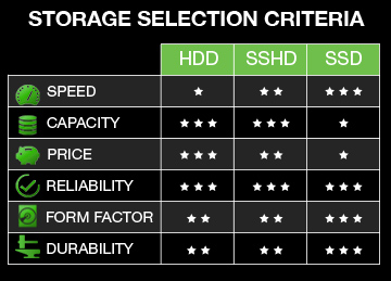

SSHD (Solid State Hybrid Drive) veya Hybrid sürücüler
Solid State Hybrid Disk (SSHD) türkçeye Katı hal karma disk olarak çevrilebilir , zaten Hybrid te melez, kırma, karışık anlamlarına gelmektedir , peki bunlara neden ihtiyaç duyuldu ?
SSD'ler mekanik HDD lere göre daha hızlı, daha sessiz ve daha sağlamdır , mekanik HDD leri gibi dönen parçaları bulunmadığından sarsıntılara çok daha dayanıklıdırlar az ısınırlar... gel gelelim fiyatları da çok daha pahalıdır ve sundukları kapasite mekanik HDD lere göre çok daha kısıtlıdır (yani GB başı maliyet demek istiyorum) , üreticilerde ; biri pahalı ama iyi diğeri ucuz ve çok kapasite sunuyor gelin bunların bir karışımını yapalım demişler ve ortaya SSHD ler çıkmış , böylece mekanik HDD lerin geniş kapasiteleri kullanılırken hızlarında da artış sağlanmış oldu burada tek sıkıntı kullanılan SSD cachenin boyutu olabilmektedir 8, 16 , 32 , 64... GB lık NAND flash cacheleri yaygındır fakat SSD ler ucuzladıkça tahminimce SSD kısmının kapasitesi de artacaktır.

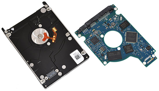

Kısacası SSHD ler tek bir disktir , SSD si ayrı değildir , hani dur ben bunun SSD kapasitesini arttırayım diyemezssiniz , peki biliyoruzki SSD lerin belirli bir ömrü var (Mekanik HDD lerden kısa ömürlüler) SSHD lerdeki NAND flash yıprandığında ne olur ? bununda cevabı basit SSHD olur size bir mekanik HDD.
SSHD lerde kullanıcının kafasını karıştıran diğer bir şey ise Windows kurulumudur ? genelde sorulan soru şudur : Bende SSHD (Hybrid) disk var format atacağım ama windowsu SSD tarafına nasıl kurarım ? , Bu disklerde buna müdahale şansınz yoktur , ve buna gerekte yoktur Çünkü kullanılan teknoloji kendi kendine öğrenen diyebileceğimiz bir teknolojidir ve sık kullanılan dosyaları otomatik olarak NAND flash disk kısmına kaydırır yani ; belirli bir algoritma ile hangi verilere hangi zamanlarda ihtiyaç duyulacağını tespit ediyor ve bunları cacheye alıp ihtiyaç duyulduğunda bunları direkt cacheden sunuyor, buda demek oluyorki siz Windowsu herzamanki gibi kurun o gerisini halledecektir. Elbette Western Digital Black 2 gibi SSHD lerde kullanıcıya 120 GB SSD kapasitesi sunulduğundan sadece bu kısma Windows kurulumuna izin vermek gibi özellikleri de var fakat bunlar istisnai SSHD ler ve oldukça pahalı ürünler.
