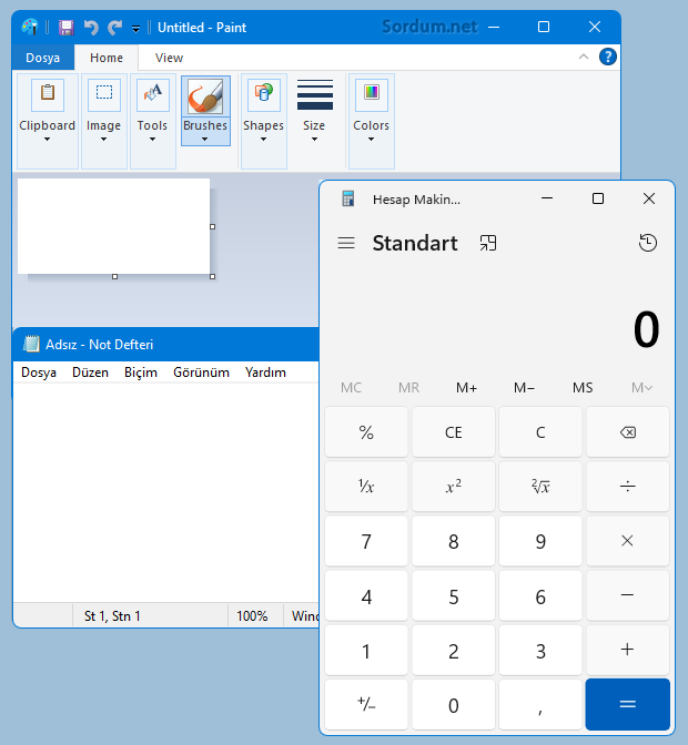

Konuyu bir örnekle açıklamak gerekirse bir bat scripti oluşturacağız ve buna tıkladığımızda aşağıdaki 3 yazılımın da çalışmasını sağlayacağız:
1. Not defteri
2. Hesap makinası
3. Microsoft Paint
