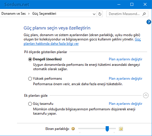

Güç profilleri arasında geçiş yapmak için Birkaç farklı yol kullanılabilir ;
1. Denetim Masası - Sistem ve Güvenlik - Güç Seçenekleri
Denetim masası güç seçenekleri

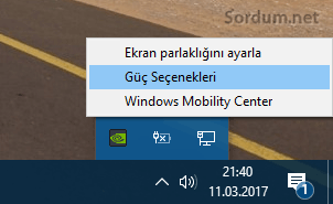

2. Saatin yanındaki gizli simgelere tıklayıp burada bulunan pil simgesine sağ tıkladığımızda karşımıza gelecek olan "Güç seçenekleri" kısmına tıklayıp açılan ekrandan bir güç profili seçebiliriz
Güç seçenekleri

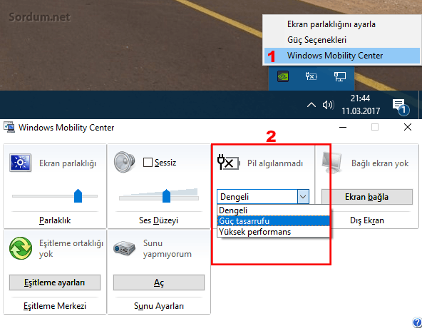

3. Az kişinin kullandığı ve bugünkü konumuz olan yol ise Üstteki her iki yöntemden farklı olarak "Mobility Center" ı kullanarak direkt burada yeralan Güç prafillerinden birini seçmektir, bunun için :
Gizli simgeleri göster kısmına tıklayalım ve açılan ekranda Pİl simgesine sağ tıklayıp "Mobility Center" kısmına tıklayalım burada karşımıza güç seçenekleri gelmektedir
mobility center
Gönül isterdiki direkt gizli simgelerde yeralan pil işaretine sağ tıklandığında güç seçenekleri değiştirilebilsin fakat bukadar basit bir işlem için "PowerPlanSwitcher" gibi üçüncü parti yazılımlar kullanmayı açıkçası oldukça gereksiz buluyorum. Eğer mobility centeri bir komutla açmak isterseniz çalıştırdan aşağıdaki komutu vermeniz yeterlidir.
%SystemRoot%\System32\mblctr.exe
Üstteki kodu masaüstüne sağ tıklayıp yeni - Kısayol dedikten sonra açılan boşluğa üstteki kodu girdikten sonra İleri diyerek oluşturacağınız kısayol ile bir tıkla Mobility center e ulaşabilirsiniz.
NOT: Normal masaüstlerinde Pİl bulunmadığından mobility centerden güç seçeneklerine ulaşamazssınız.
