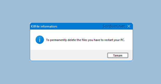

2. Arayüze eklediğiniz bu dosyaları silmek için sağ tarafta sonda bulunan Execute butonunu kullanın , size silmek istediğinizden eminmisiniz diyen bir uyarı penceresi çıkartacaktır buna Evet dediğinizde dosyayı silmeyi deneyecektir. Ben deneme amaçlı Google chrome ye ait olan "software_reporter_tool.exe" yi silmeyi denedim
Eğer üstteki gibi bir uyarı aldıysanız KillFiles yazılımını Yönetici yetkilerinde çalıştırmamış olabilirsiniz , Yönetici yetkilerinde çalıştırıp tekrar deneyin bu sefer silecektir ve arayüzdeki dosya kaybolup size ; dosyanın kalıcı olarak silinmesi için bilgisayarınızı yeniden başlatın uyarısı verecektir.
