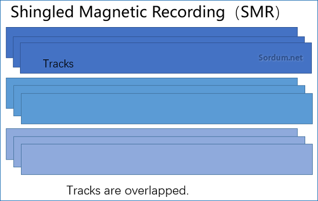

SMR (shingled magnetic recording - Kiremitli manyetik kayıt)
SMR, HDD depolama kapasitelerini artırmak için tasarlanmış daha yeni bir veri depolama yöntemidir. İzler arası Küçük bir boşluk bırakacak olan CMR'nin aksine, Bir SMR sabit diskinde veriler hala diske eşmerkezli daireler halinde yazılsa da izler, bir çatıdaki kiremitler gibi üst üste biner. Bu yenilikçi düzenleme, diske ek kanalların eklenmesine olanak tanır ve böylece depolama kapasitesini artırır. Sabit sürücünün yazma kafası okuma kafasından daha geniştir.
SMR HDD
SMR sürücüler, plakalardaki izlerde önceden var olan verilerin sürekli olarak değiştirilmesini, yeniden düzenlenmesini ve silinmesini gerektirir. Bu işlem, çok fazla veri hareketi olduğu için doğası gereği bozulmaya eğilimlidir çünkü SMR sabit sürücüsüne veri yazmak için verinin üzerine yazılan kısmını yedeklemeniz ve ardından silmeniz gerekir ve sonrasında veriyi depolayabilirsiniz. Ancak CMR sabit sürücüsünde her parça bağımsızdır. Veriler doğrudan okunabilir veya yazılabilir.

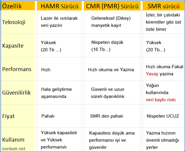

Dikkat ettiyseniz üreticiler kullanıcıların talepleri doğrultusunda disk kapasitelerini arttırıp daha iyi gelir elde etmeye çalışırken maliyetlerini de düşürücü teknolojileri kullanmaya çalışıyorlar. Üstte anlatılan mekanik sabit disk teknolojilerinden bizi ilgilendiren iki tanesi ; CMR (PMR) ve SMR dir. Aşağıdaki tabloda her iki yöntemin olumlu ve olumsuz taraflarını görüyorsunuz.
cmr, smr disk karşılaştırma

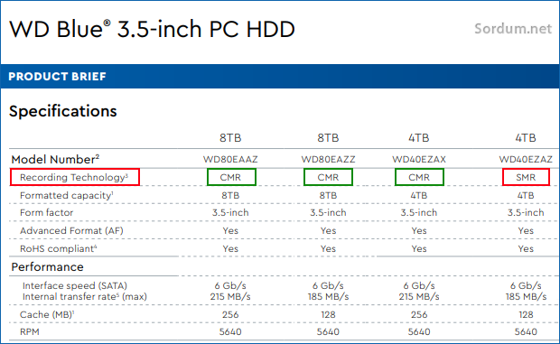

NOT : Mekanik sabit disk alırken mutlaka üreticinin sayfasından diskin CMR mi SMR mi olduğunu kontrol ediniz. WD , kendi sayfasında 2018 öncesi üretilen HDD lerin CMR kullandıklarını belirtiyor.
Disk kayıt Teknolojisi
- WD Blue 3.5-inch HDD Disk kayıt teknolojisi Burada
- WD Red Plus HDD Disk kayıt teknolojisi Burada
- WD Red NAS HDD Disk kayıt teknolojisi Burada
- WD Red Pro NAS HDD Disk kayıt teknolojisi Burada
- WD Purple SATA HDD Disk kayıt teknolojisi Burada
- WD Gold SATA HDD Disk kayıt teknolojisi Burada
