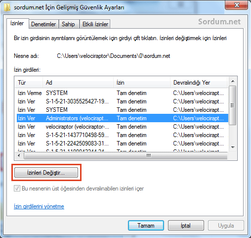

açılan ekranda güvenlik tabına geçin , sonrasında gelişmiş butonuna tıklayın

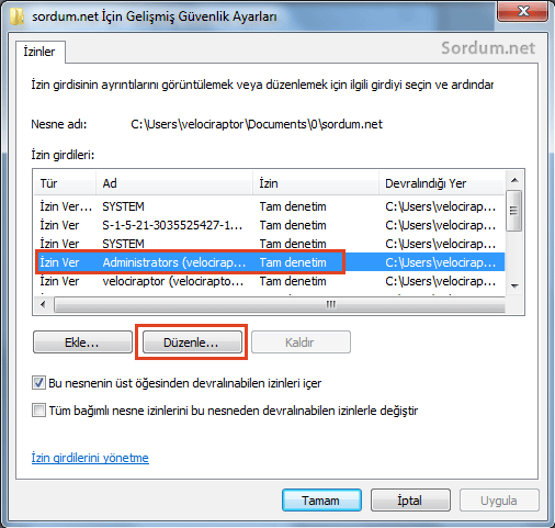

bir sonraki ekranda kendi kullanıcı adınızı (yada engellemek istediğiniz kullanıcının) seçip izinleri değiştir e tıklayın
sonrasında tekrar kullanıcı adınızı (yada engellemek istediğiniz kullanıcıyı) seçip edit butonuna basın
son ekranda Klasörü gez / Dosya çalıştır satırının izin verme sütunu ile kesiştiği yere tik kolayım ve onaylayıp çıkalım
