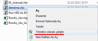

1. .vbs için sağ tuşa yönetici olarak çalıştır eklemek : Böylece hem .vbs çalışmış olur hemde UAC yi kapatmak zorunda kalmayız , bunun için aşağıdaki .reg kaydını kullanabilirsiniz
Windows Registry Editor Version 5.00 [HKEY_CLASSES_ROOT\VBSFile\Shell\RunAs] "HasLUAShield"="" [HKEY_CLASSES_ROOT\VBSFile\Shell\RunAs\Command] @=hex(2):22,00,25,00,53,00,79,00,73,00,74,00,65,00,6d,00,52,00,6f,00,6f,00,74,\ 00,25,00,5c,00,53,00,79,00,73,00,74,00,65,00,6d,00,33,00,32,00,5c,00,57,00,\ 53,00,63,00,72,00,69,00,70,00,74,00,2e,00,65,00,78,00,65,00,22,00,20,00,22,\ 00,25,00,31,00,22,00,20,00,25,00,2a,00,00,00
Eğer ilgili Reg kaydını varsayılan haline döndürmek istersek aşağıdaki kaydı kullanmamız gerekir
Windows Registry Editor Version 5.00 [-HKEY_CLASSES_ROOT\VBSFile\Shell\RunAs]
Bu kodları bir notepad e yapıştırıp ve Dosya – Farklı Kaydet… seçeneğine tıklayın
Açılan pencerede herhangi bir isim verin (dosya ismi ve uzantısı kısmını isteğinize göre düzenleyin) ve .reg olarak kaydedip çalıştırın
sonuş aşağıdaki resimdeki gibi olacaktır , artık bir .vbs dosyasını sağ tıkladığınızda yönetici olarak çalıştır çıkacaktır
