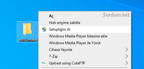

2. Dosya veya klasörün sahipliğini alın
Erişim engellendi hatasında çözüm olarak ilk denenmesi gereken şey O dosya veya klasörün sahipliğini almaktır. Bunun için Ücretsiz ve portable olan EC Menü isimli küçük bir uygulamadan faydalanacağız. Uygulamayı Buradaki linkten indirip çalıştırın açılan arayüzde kaydırma çubuğunu aşağıya doğru kaydırın ve Klasör sağ tuş menüsü ile Dosya sağ tuş menüsü kısımlarında bulunan "Sahipliği al" kısımlarına tik atın ve son olarak sol üstteki "Değişiklikleri Uygula" ismindeki ilk butona tıklayın.
Böylece sağ tuşunuzda sahipliği al özelliği belirecektir. artık erişemediğiniz dosya ve klasörler için bu özelliği kullanıp erişim hakkı elde edebilirsiniz.
NOT: Sahipliği al özelliğini Windows un sistem dosyaları için KULLANMAYINIZ yoksa sisteminiz açılmayabilir.
Dilerseniz sayfa sonunda yeralan "yetki_var.vbs" scriptini indirip erişim sorunu yaşadığınız dosya veya klasörün üzerine sürükleyip bırakarak yetki sorununun giderilip giderilmediğini kontrol edebilirsiniz.

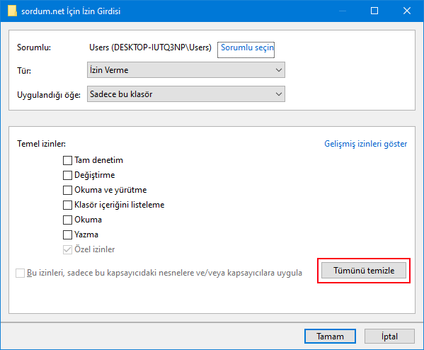

3. Dosya veya klasörün izinlerini kontrol edin
Eğer sahiplik almanız dosya ve klasöre erişmeniz için yeterli değilse ilgili klasör için kullanıcı izinlerine gözatmanızda fayda var , bunun için klasörü veya dosyayı sağ tıklayıp Özellikler dedikten sonra güvenlik sekmesine geçiş yapın
Sağ dip kısımda yeralan Gelişmiş kısmına tıklayıp izin girdileri kısmında "İzin verme" diye bir ifade varmı kontrol edin eğer varsa düzenle butonuna tıklayın.
Yeni açılan pencerede Tümünü temizle butonuna tıkladığınızda yetki sorununun giderilmiş olması gerekir. Sayfa sonundaki script bu işlemi otomatik olarak yapmaktadır.

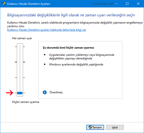

Bazen sebepsiz şekilde antivirüsler dosya veya klasörlere erişimi engeleyebiliyorlar bu nedenledirki antivirüs ayarlarınızı kontrol edip gerekiyorsa kısa bir süreliğine Antivirüsü devre dışı bırakıp ilgili dosya veya klasöre erişmeyi deneyebilirsiniz. Ayrıca denetimli klasör erişimi ayarlarınızın da klasöre erişimi engellememiş olması gerekir - Burada , ilaveten veriyi korumak için içeriği şifrele özelliğinin erişilemeyen dosya veya klasör için uygulanmamış olduğunu da kontrol edin - Burada . Diğer deneyebileceğiniz şey Kullanıcı hesabı denetimini kapatıp sonrasında İlgili dosya veya klasörün sahipliğini almayı denemek ve ardından dosya veya klasöre erişmek olabilir . Bunun için çalıştıra aşağıdaki kodu yazın
UserAccountControlSettings
Çıkan pencerede kaydırma çubuğunu en dibe indirin
Son olarak tamam butonu ile onaylayın .Bunların dışında yapabilecekleriniz ;
