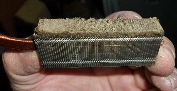

Termal macun gerekli bir bileşendir ve mutlaka uygulanması gerekir , eğer kurursa veya silinirse işlemci ısısı artacağından kapanmalar meydana gelecek ve farklı birçok soruna sebebiyet verecektir. , özellikle Laptop kullananlar soğutucu ızgaralarını her 3-4 senede bir temizlemek veya temizletmek durumundadırlar gel gelelim bazı laptoplarda ızgarayı temizleyebilmek için soğutma çubuklarının da sökülmesi gerekir ki bunlarda işlemciye ve grafik kart işlemcisine (GPU) termal macun ile yapışıktır , haliyle bu kısım sökülüp fan ızgaraları temizlendikten sonra macunun yenilenmesi gerekmektedir Burada , elbette bazı modellerde iki vida sökülüp fan temizlenebiliyor lakin çoğu üretici bunu kasten yapmamayı tercih ediyor çünkü laptop servise giderse para kazanacaklar.
Üstte belkide 5 yıl kadar temizlenmemiş olan bir Laptop fan ızgarasını görüyorsunuz artık üstündeki toz tabakasından hava alması imkansız hale gelmiş

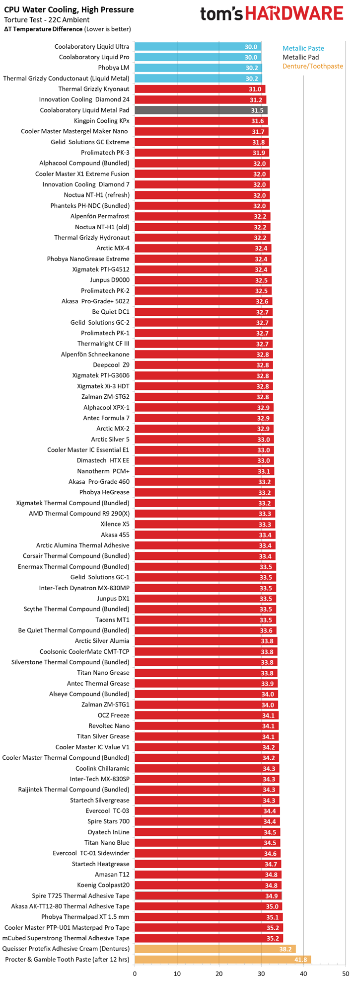

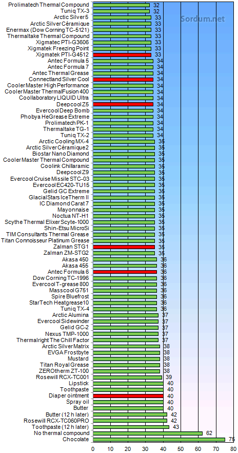

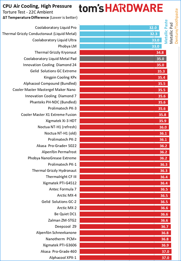

Aşağıda Tom's Hardware nin 2025 yılında uyguladığı kapsamlı bir testin sonuç grafiğini görüyorsunuz. Eğer 2012 yılındaki test sonuçlarını görmek isterseniz Buraya tıklayın.
Listenin tamamı için Buraya tıklayın. Grafikteki çarpıcı birkaç noktayı açıklayalım ; Eğer termal macun sürülmezsse ilk açılışta işlemci ısısı 62 derece , eğer çikolata sürersek ısı 75 dereceye çıkıyor , eğer diş macunu sürersek ve 12 saat sonra bilgisayarı kullanmaya başlarsak ısı 43 derece oluyor ... en düşük ısıyı veren (Yani en üsttekiler ) en iyileri oluyor buna göre işlemci ısısını 32 ve 33 derecede tutabilen ilk 12 ürünü aşağıdaki şekilde sıralabiliriz. (Sıvı metaller hariç) kaynak için Bakınız.
Thermal Grizzly Kryonaut Coolaboratory Liquid Metal Pad Innovation Cooling Diamond 24 Gelid Solutions GC Extreme Kingpin Cooling KPx Alphacool Compound (Bundled) Cooler Master Mastergel Maker Nano Innovation Cooling Diamond 7 Phanteks PH-NDC (Bundled) Prolimatech PK-3 Cooler Master X1 Extreme Fusion Xigmatek Xi-3 HDT

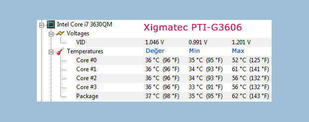

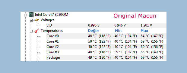

eskiden ise Arctic Silver5 kullanılırdı, elbette burada bulunabilirlikte önemli mesela Arctic Silver5 almanyada 6-7 EURO civarına satılır ki türk parası ile 350 TL civarı yapmaktadır , aynı ürünü Türkiye Distribütörü 450 TL + Kargo ücretine vermektedir = 450 - 50 TL bir fiyatı var , ben 11 yıl Almanyada yaşadığım için Ülkemizde ilk dikkatimi çeken şey Fahiş fiyatlar oldu bu bütün ürünlerde ve taşınmaz mallarda da aynen geçerli , Türkiyede yaşayan arkadaşlar ille da bu ürünü bulmak için uğraşmasınlar aynı ısı değerlerini vermiş olan Xigmatec PTI-G3606 ürününü de gönül rahatlığı ile kullanabilirler.
(Bizzat kendi laptopumda kullanıyorum) ürünün güzel tarafı içerisinde birde mini spatula ile birlikte gelmesi , böylece termal macunu sıvayabiliyorsunuz , Ürün Türkiyede heryerde bulunuyor ben Vatan bilgisyardan tedarik ettim ürüne de 15 TL fiyat ödedim. peki değerlerin ne oldu derseniz aşağıda (değerler CPUID HWMonitor Portable kullanılarak elde edilmiştir)
Orjinal Macun
Xigmatec PTI-G3606
Şunu söylemeliyimki ben fan ızgarasını temizlemek için laptopu açtım ve CPU ve GPU nun üstündeki soğutucuları çıkarmak durumunda kaldım , kısacası macunu bu nedenle yeniledim , yani zaten bir ısı sorunum yoktu , yinede üstteki tablo karşılaştırıldığında özellikle değer sütunu (ki, o anki çalışma sıcaklığıdır) farkları görüyorsunuz.
