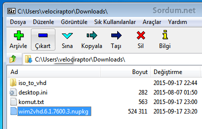

1. Üstteki son linkten indirdiğimiz "wim2vhd.6.1.7600.3.nupkg" dosyasını açmamız gerekiyor bunun için 7 zip kullanacağız gerekirse Buradaki dosyayı da indirip kurabilirsiniz (Tercihinize kalmış)

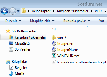

2. wim2vhd.6.1.7600.3 isimli bir klasörümüz oldu bunun içerisinde bazı dosyalar var aşağıdaki dosyaları yeni bir klasör açıp (ben ismine VHD dedim , konumu D:\VHD) içine atıyoruz
- wim2vhd.6.1.7600.3\tools\imagex.exe
- wim2vhd.6.1.7600.3\tools\imagex64.exe
- wim2vhd.6.1.7600.3\content\WIM2VHD.wsf

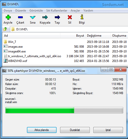

3. Windows 7 Ultimate ISO mu da VHD isimli klasöre kopyalıyorum
4. VHD içerisinde son bir klasör açıp ismine de "Win_7" diyorum VHD klasörünün son görünümü
5. Windows 7 ISO dosyamı 7 zip ile "win_7" klasörünün içine çıkartıyorum

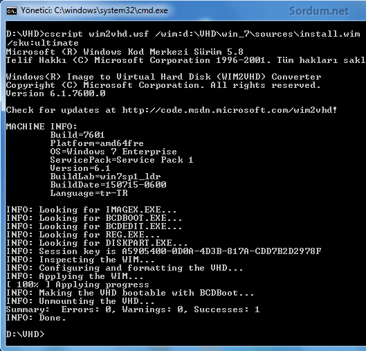

Komut istemini (CMD) yönetici modunda çalıştırıyorum ve VHD klasör dizinime gidiyorum
ve aşağıdaki komutu veriyorum:
cscript wim2vhd.wsf /wim:d:\VHD\win_7\sources\install.wim /sku:ultimate
görüldüğü üzere Wim: dan sonraki kısım install.wim in yoludur , son kısım ise (/sku:ultimate) windows 7 nin sürüm ismi

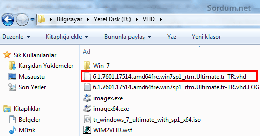

İşlem 10 dk civarı sürüyor (Elbetteki işlemci hızı burada önemli bir faktör) sonunda bir adet VHD dosyamız ve yanında da bir LOG dosyası oluşuyor.

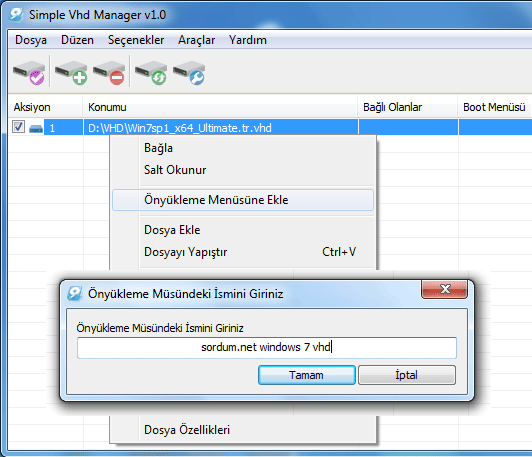

Yöntemin Özellikle Sistem Adminlerinin oldukça işine yarayacağını düşünüyorum . Şu an her sistemde çalışmaya hazır kurulumu sadece 3-5 dk da tamamlanan bir sysprep VHD miz oluştu iyi de bunu Boot menüsüne ekleyip bu sistemden nasıl boot edeceğiz ? en kolay yöntem "Simple VHD manager v 1.0" isimli yazılımı kullanmaktır :
1. Buradaki sayfadan yazılımı indirelim
2. Yeni oluştuduğumuz VHD dosyamızı sürükleyip yazılım arayüzüne bırakalım
3. Sağ tıklayıp Önyükleme menüsüne ekle diyelim
4. Son olarak ta bir isim verelim ve işlemi tamamlayalım Bilgisayarımızı yeniden başlattığımızda Boot menümüzde ismi belirmiş olacaktır bunu seçip sysprep VHD mizden boot edelim.
