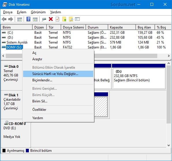

Disk Yönetimi ile sürücü harfi nasıl değiştirilir
1. Çalıştır penceresine aşağıdaki komutu yazın
diskmgmt.msc
2. Karşınıza Disk yönetimi penceresi gelecektir, Burada harfini değiştirmek istediğiniz sürücüyü sağ tıklayın ve "Sürücü Harfi ve Yolunu değiştir" kısmını seçin.

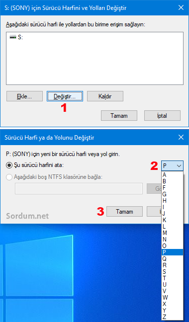

3. Bir sonraki pencerede Değiştir butonuna tıklayın ve Karşınıza gelecek olan yeni pencerede yeralan aşağı açılır menüden bir sürücü harfi seçip Tamam butonuna tıklayın
Sürücü harfi ata

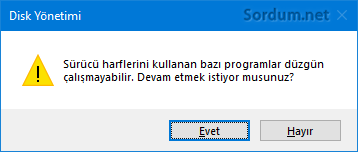

Size , "Sürücü harflerini kullanan bazı programlar düzgün çalışmayabilir,devam etmek istiyormusunuz" uyarısı verecektir "Evet" deyin.
Sürücü harfi değişikliği uyarısı

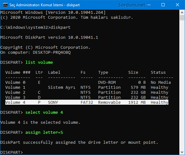

Disk part ile sürücü harfi nasıl değiştirilir
Üstte Bir GUI (Arayüz) ile yapılan değişikliği dilerseniz diskpart üzerinden de gerçekleştirebilirsiniz bunun için öncelikle komut istemini yönetici yetkilerinde çalıştırın ve sırası ile aşağıdaki komutları uygulayın.
diskpart
list  volume
select volume x
assign letter=S
Üstteki komutların verdiği çıktıları aşağıdaki ekranda görüyorsunuz
Diskpart ile sürücü harfi değiştir
Böylece USB belleğinizin sürücü harfini "S" yapmış oldunuz. Diskpart ın bir arayüzü olmadığından ve komutları hatırlamayı gerektirdiğinden kullanımı pek pratik değildir. Bu sebeple aşağıdaki registry yöntemini tercih edebilirsiniz.

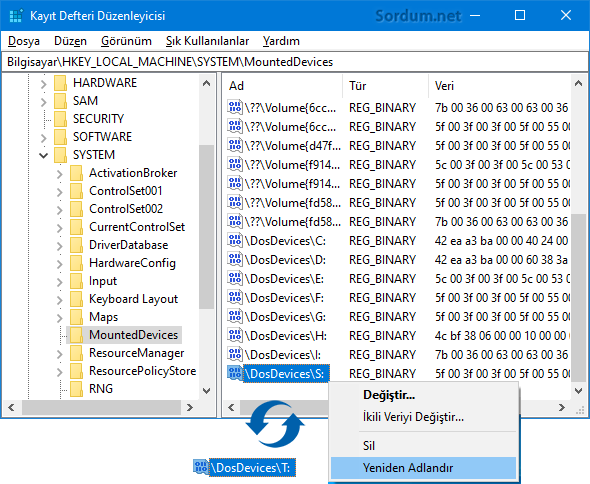

Registry değişikliği ile sürücü harfini değiştirin
DiskPart yöntemine göre nispeten daha kolay olan bu yöntemde ilk yapmanız gereken şey aşağıdaki registry kaydına ulaşmaktır.
HKEY_LOCAL_MACHINE\SYSTEM\MountedDevices
Sağ tarafta "\DosDevices\X:" diye birden fazla sürücü ismi göreceksiniz X burada harfleri temsil etmektedir. Örneğimizde SONY USB belleğin sürücü harfini değiştireceğimiz için "\DosDevices\S:" kısmına sağ tıklayıp yeniden adlandır diyoruz ve S yerine dilediğimiz bir harfi atayıp mesela ben "T" harfini atadım.
Registryden sürücü harfi değiştir
Son olarak ayarların etkili olabilmesi için kullanıcı çıkışı yapıp tekrar giriş yapın yada sisteminizi yeniden başlatın. Diskin registryden atadığınız harfi aldığına şahit olacaksınız.Eğer sistemin boot ettiği dizinin sürücü harfini değiştirecekseniz bu konudaki Microsoft makalesini okumanızı tavsiye ederim Burada
