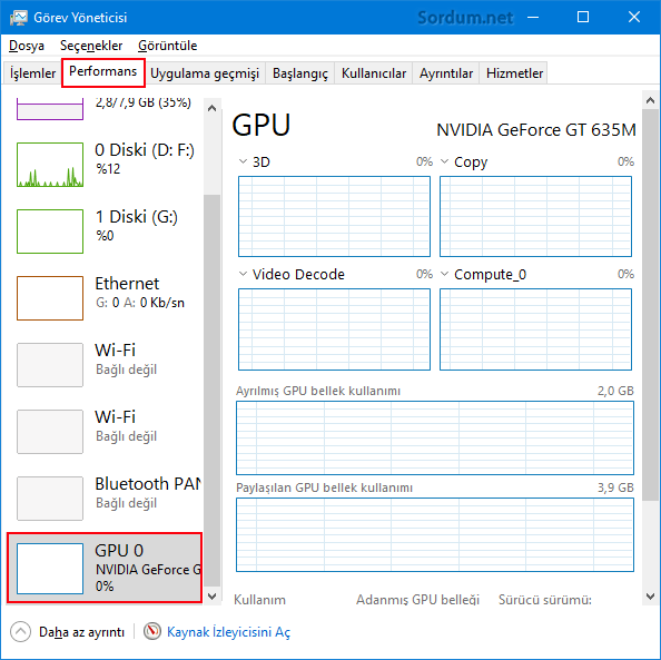

Herhangi bir uygulamanın grafik kartı performansını izlemek için Öncelikle Görev yöneticisini açmamız gerekir , bunun en kestirme yolu ise klavyemizdeki Ctrl + Shift + Esc tuş kombinasyonunu kullanmaktır açılan Görev yöneticisinde Performans sekmesine geçiş yapalım burada varsayılan olarak Grafik kartınız yeralacaktır.
Üstteki resimde de görüldüğü gibi 3D, Video decode, Copy ve Compute_0 grafiklerinin altında Ayrılmış GPU bellek kullanımı kısmı ile harici Grafik kartının belleğini vermekte hemen altında ise Paylaşılan GPU bellek kullanımı ile dahili grafik kartının RAm den kullandığı miktarı grafiksel olarak vermektedir. Eğer WDDM sürümünüz 2.0 ve üstü olmasına rağmen grafik kartınız Görev yöneticisinin performans sekmesinde yeralmıyorsa Görev yöneticisini açalım ve İşlemler sekmesinde, herhangi bir sütun başlığını sağ tıklayıp açılan menüde yeralan GPU seçeneğine tik koyalım.

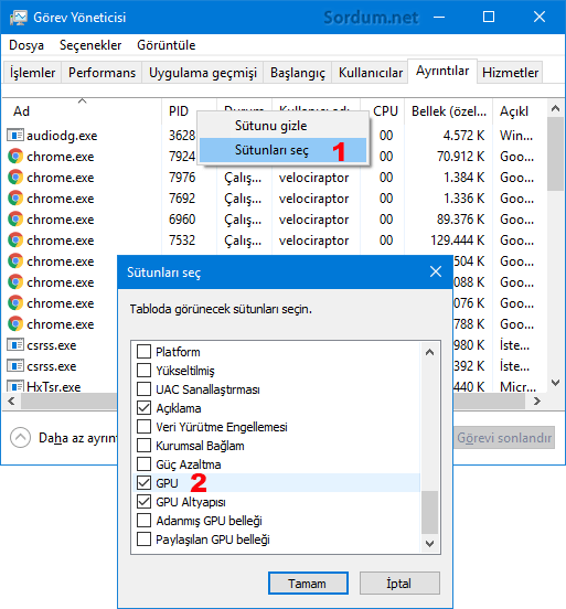

Eğer her bir uygulamanın grafik kartı kullanımını ayrı görmek istiyorsak Görev yöneticisindeki Ayrıntılar sekmesine gidip herhangi bir sütun başlığını sağ tıklayalım ve Sütunları seç (1) kısmını tıkladıktan sonra GPU kısmına tik koyalım (2)
Artık sistemimizde yeralan uygulamaların Grafik kartımızı yüzde kaç kullandıklarını gözlemleyebiliriz , GPU sütununda yeralan rakam en yüksek kullanımı temsil etmektedir mesela bir A uygulaması GPU 3D motorunun % 55 ini ve bir GPU video kod çözme motorunun % 28 ’ ini kullanıyorsa, söz konusu uygulama için GPU sütununun altında %55 değeri görüntülenecektir.
