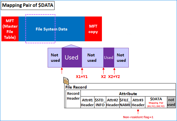

Bilgisayarınızdan sildiğiniz verileriniz, gün gelip üzerine yeni veri yazdırılana kadar, depolama biriminizin “unused free space” adını verdiğimiz, boş kabul edilen yerinde terk edilir. Hiç veri yazılmamış alan neyse, bu verinin bulunduğu alan da öyledir. Ancak depolama ortamınızın içinde nelerin tutulduğunu indeksleyen bir dosya vardır: MFT. Dosyanızı sildiğinizde, dosyanızın nerede olduğu, ne kadar yer kapladığı, ne tür dosya olduğu gibi o dosyaya dair tüm bilgiler MFT tarafından tutulmaktadır. Dosyanızı sildiğinizde, bu bilgiler MFT tarafından iptal edilir ve dosya yok sayılır. Ancak aslında diskin boş olarak bilinen eski yerinde öylece beklemektedir.

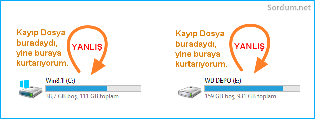

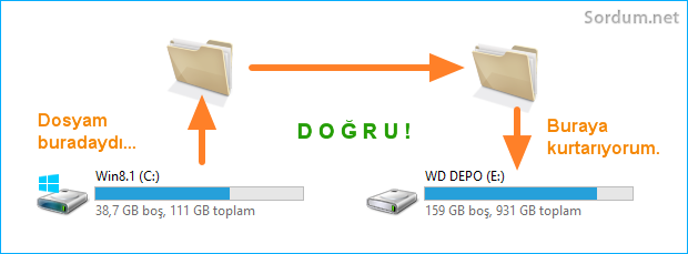

Silinen verinizin yeri ve kurtaracağınız yer çok çok önemlidir. Veri kurtarma programınıza tarama yerini gösterdikten sonra dikkat edeceğiniz en önemli şey, verinin kurtarılacağı yeri farklı bir partisyon ya da farklı bir disk olarak göstermektir. Verinizi asla kaybettiğiniz yer (Dizin) ile aynı yere kurtarmaya çalışmayın! Aksi takdirde kurtarmak yerine kalıcı olarak yok edebilirsiniz.

Kurtarıcı bilgisayar edinme yönteminde bilgisayarınızın HDD ya da SSD’sini çıkararak bu bilgisayara haricen bağlamanız gerekecektir. Kurtarıcı bilgisayara da bir veri kurtarma yazılımı kuracaksınız. Veri kaybı yaşadığınız diskinizi/partisyonunuzu veri kurtarma yazılımına gösterecek, kurtarma yerini ise farklı bir partisyon ya da disk olarak göstereceksiniz (aynı SSD/HDD’nin farklı bir partisyonu da olur). Şayet böyle bir imkan yoksa, yani kurtarıcı bilgisayar edinemiyorsanız, bootable (önyüklenebilir) yöntemlere başvurmalısınız.
