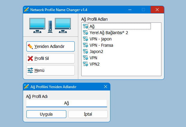

3. Taşınabilir ücretsiz bir yazılım olan "Network Profile Name Changer" isimli Yazılımı kullanmak

Registry Yöntemi Acemi kullanıcılar için kolay bir yöntem değildir, Yerel Güvenlik ilkesi de Windowsun Home ve single language sürümlerinde yeralmaz , o halde geriye en kolay ve tüm windows sürümlerinde geçerli yöntem olarak Ücretsiz ve Portable bir yazılım olan "Network Profile Name Changer" ı kullanmak kalıyor.
1. Yazılımı sayfa sonunda yeralan Web sitesinden indirip zipten çıkartın ve çalıştırın karşınıza bugüne kadar Windowsun kaydettiği tüm ağ profili isimleri gelecektir. Bunlardan birçoğu gereksizdir.
2. Mesela yeniden adlandırmak istediğiniz birtanesini fareniz ile seçip "Rename" butonunu kullanın veya direkt olarak listedeki Profil isminin üzerine çift tıklayın ve açılan boşluktaki ismi değiştirin.
Profil isimlerini silmek için ise yine listeden birtanesini fareniz ile seçtikten sonra "Delete" butonunu kullanmanız yeterli olacaktır.
