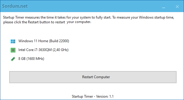

Yazılımı sayfa sonunda indirme linkinden edinin ben portable olanını tercih ettim , indirdikten sonra zipten çıkartın ve çalıştırın. Karşınıza aşağıdaki gibi bir arayüz gelecektir.
Burada tek yapmanız gereken şey Restart Computer butonuna tıklamaktır. Böylece sisteminiz yeniden başlayacak ve açılış süresi ölçüm işlemi gerçekleşecektir. Sistem açılırken eğer benim gibi Multiboot bir sistem kullanıyorsanız hangi sistemden açılması gerektiğini seçmeniz ardından kullanıcı şifresini girmeniz gerekir ki bu işlemler az da ola açılış süresini geciktirmektedir. Sistem ilk açıldığında karşınıza aşağıdaki gibi bir ekran gelecektir.

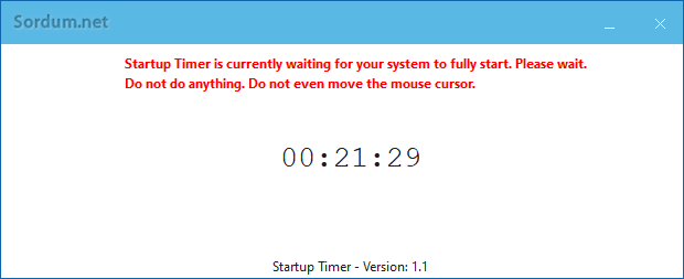

Burada kırmızı ile aynen şu ifade yeralmaktadır ; Startup Timer sisteminizin Tam yüklenmesini beklemektedir , lütfen bekleyin ve herhangi bir eylemde bulunmayı hatta farenizi bile hareket ettirmeyin. Ardından ilgili ekran otomatik olarak kaybolacaktır. Birkaç saniye sonra aşağıdaki rapor karşınıza gelecektir.

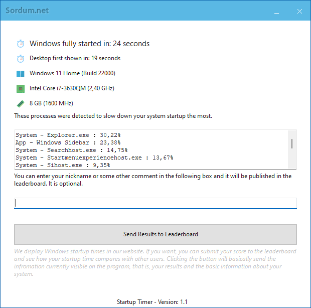

Raporda masaüstünün Kaç sn de göründüğü tam yüklenme işleminin kaç sn de gerçekleştiği ve sisteminiz hakkında birkeç bilgi yeralmaktadır. Bunların hemen altında ise Sistem açılışına etki eden işlemlerin açılışa etkisi % de olarak verilmiştir. Mesela bendeki şu şekilde :
System - Startmenuexperiencehost.exe : 66,76%
System - Runtimebroker.exe : 19,47%
App - Windows Sidebar : 5,09%
System - Explorer.exe : 4,48%
System - Searchhost.exe : 1,83%
System - Svchost.exe : 1,16%
Eğer Send Result to Leaderboard butonuna tıklarsanız size Buradaki gibi açılış sürenizin kaydedildiği sayfa linkini verecektir. Elbette raporu HTML olarak kaydet seçeneği de özellik olarak eklenebilirmiş. Eğer sistem açılışınız süreniz çok yavaş ise buna neyin sebep olduğunu bulmanızda yardımcı olabilir.
