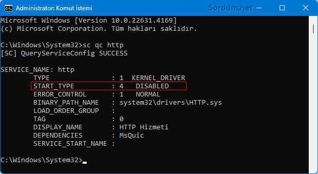

çalışmayacak ve erişilmeye çalışılan sayfanın URL sinin yeraldığı sayfada "Bu 127.0.0.1 sayfası bulunamıyor" diyerek HTTP ERROR 404 hatası verecektir. Sizin sisteminizde de Http servisinin geri planda çalışıp çalışmadığını kontrol etmek istiyorsanız çalıştır penceresinden aşağıdaki komutu kullanın.
sc qc http
Ben Http servisini durdurduğumdan aşağıdaki çıktıyı verdi.
