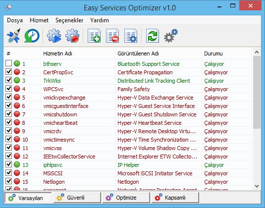

Yazılımı indirip zipten çıkarttıktan sonra çalıştıralım , Eso işletim sisteminizi otomatik olarak tanıyacak ve buna uygun servis listesini görüntüleyecektir , bu servis listesinde sadece optimize olmaya uygun servisler yeralır (Tüm servisler yoktur) böylece hata yapıp sistemin kararsız hale gelmesinin önüne geçilmiş , dip kısımda 4 seçenek görüyoruz
1. Varsayılan (Mevcut servis listemizden OPtimizasyona uygun olanlar )
2. Güvenli (Risksiz bir Optimizasyon isteyenler için)
3. Optimize (Normal bir Optimizasyon)
4. Kapsamlı (Optimization seviyesi en yüksek olan)

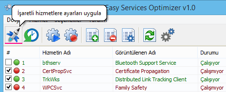

Birini seçtikten sonra ayarları uygula butonuna tıklamamız gerekir

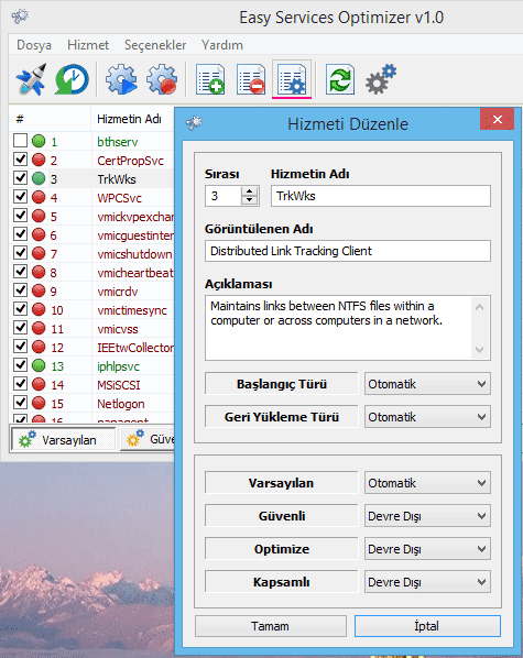

Arayüzdeki butonlardan da farkedildiği üzere servis listesini kendimize göre düzenleyebiliriz mesela herhangi bir servisi düzenleyebilir yada yeni bir servis ilavesi yapabiliriz herhangi bir servisin başlangıç durumunu değiştirebilir yada bir servisi silebiliriz , burada şunu da hemen hatırlatalım , listeden bir servisi sildiğimizde onu gerçekten silmiyoruz Eso hiçbir Windows servisini silmez , listeden bir servisi silmek onun başlangıç durumunu Optimize etmek istemediğimiz anlamına gelir (yani windows default durumu ne ise o şekilde devam eder)

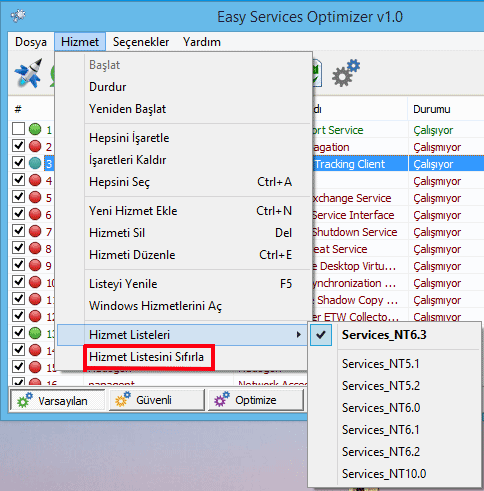

Hizmet listesinde varsayılana dönme
Hizmet listesinde editlemeler yaptıktan sonra lilstenin ilk haline dönmek isteyebilirsiniz bunun için üst kısımda bulunan "Hizmet" kısmına tıklayalım ve açılan manünün en dip kısmında yeralan "Hizmet listesini sıfırla" kısmına tıklayalım böylece hizmet listemiz varsayılana dönecektir.
üstteki resimde de görüldüğü üzere Hizmet menüsü altında yazılımın desteklediği tüm windows sürüm numaralarını görebilirsiniz

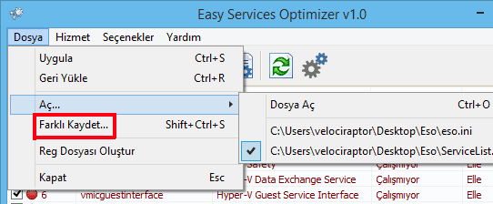

Hizmet Listesini farklı kaydetme
Düzenlediğimiz bir Hizmet listesini farklı kaydetmek istersek Dosya menüsünden Farklı kaydet diyebiliriz
Aynı menüde bulunan Reg dosyası oluştur özelliği ile servilerin registry kayıtlarını oluşturabilir veya kaydetttiğiniz farklı servis listelerinden birini seçebilirsiniz.
Listeye yeni bir sevis ilave etme veya mevcut olanı editleme
Yeni hizmet ekle butonu ile listeye yeni bir servis ilave edebiliriz , mevcut olanı düzenlemek içinse servisi seçip "Hizmeti düzenle" butonuna tıklamamız gerekir.

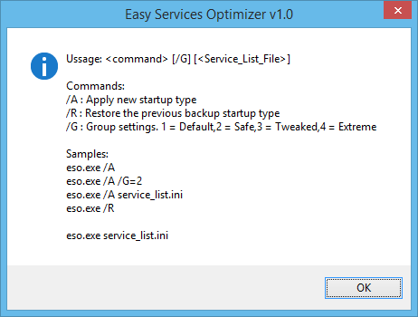

Easy service Optimizer in Cmd desteği de mavcuttur kullanımı için aşağıdaki resimdeki komutlar gereklidir
