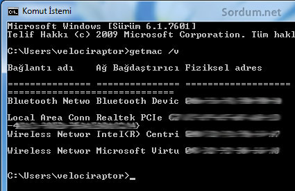

Öncelikle ethernet kartı gerçekten bozukmu diye MAC adresine bakmamız gerekir ki emin olalım , bunun için Komut istemi (bu isimden de nefret ediyorum) yani Cmd yi açalım ve aşağıdaki komutu verelim
getmac /v
sonucunda bize MAc edres numaralarının dökümünü veren bir tablo oluşacaktır (Aşağıda)
Eğer ethernet Kartı yanmışsa zaten MAc adresi alınamyacaktır , aynı şekilde Kablosuz ağ kartını vs de kontrol edebilirsiniz (Elbette bunlar aktif halde olmalı) , ethernet kartının yandığını varsayarsak , bu durumda eğer bunun yenilenmesi için teknik servise verirseniz tamiri için anakart yenilemeye gidilebileceğinden ki Anakart yenilemek demek yeni bir Laptop demektir hiç bulaşmamanızı tavsiye ederim , bu gibi bir durumda en kestirme ve ucuz çözüm bir adet "usb ethernet çevirici (Usb den Ethernet Adaptör)" satın alınmasıdır (Aşağıdaki resim)

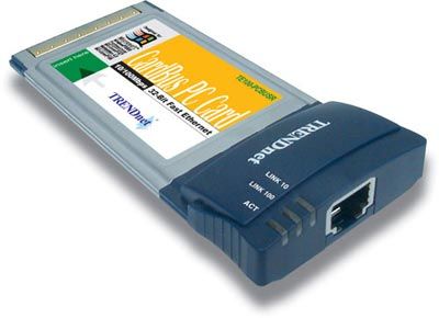

Resimden de görüldüğü üzere bir ucu ethernet girişi diğeri USB portudur ve usb kısmını laptopunuza takıp ethernet kablonuzu da Diğer ucuna takıp eski hızından ödün vermeden internette sörf keyfine devam edebilirsiniz , fiyatı da 15 TL lerden 100 TL lere kadar bir aralıkta seyretmektedir. aynı şekilde wlan kartının bozulduğu durumlardada benzeri bir çözüme başvurulabilir ve Wireless (Kablosuz) Adaptör satın alınıp çözüme gidilebilir. Üstte resmini verdiğim Gigabit Ethernet LAN Network Adapter kaliteli bir ürün olup fiyatı Yurtdışında 17-23 $ aralığındadır , birde usb ethernet çevirici (Usb den Ethernet Adaptör) USB 3.0 olmasına özellikle dikkat edin , satıcının sizew USb 2.0 ın teorik aktarım değerini söyleyip aynı işi görür demesine aldırmayın çünkü yarın öbürgün heryere fiber internet gelir , veya bunu fiber interneti olan birine kullanması için vermek durumunda kalırsınz en azından yavaş USB 2.0 yerine aktarım hızı çok daha iyi olan USB 3.0 dan faydalanılmış olur. eğer alternatif bir çözüm arayacaksanız PCMCIA Ethernet Kartı da deneyebilirsiniz.
