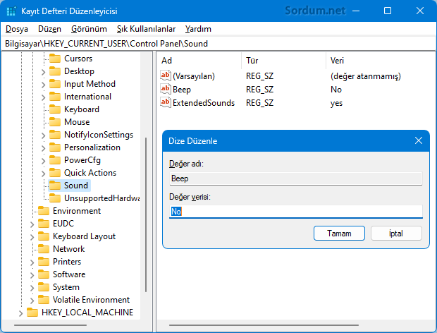

1. Beep (bip) seslerini Registryden devre dışı bırakalım
Bip seslerini registryden devre dışı bırakmak için aşağıdaki registry kaydına gittikten sonra "Beep" REG_SZ değerine çift tıklayın ve açılan Dize düzenle ekranındaki boşluğa "No" yazın
Aynı işlemi "ExtendedSounds" REG_SZ değerine de yapmanız gerekir. ilgili registry kaydının hazır hali aşağıdadır.
Windows Registry Editor Version 5.00 [HKEY_CURRENT_USER\Control Panel\Sound] "Beep"="no" "ExtendedSounds"="no"
Üstteki registry kaydını uyguladıktan sonra sistemi yeniden başlatın böylece bip sesleri devre dışı bırakılacaktır. İlerde Bip seslerini tekrar aktif etmek isterseniz ilgili anahtarlara "No" yerine "Yes" değerini vermeniz yeterli olacaktır.

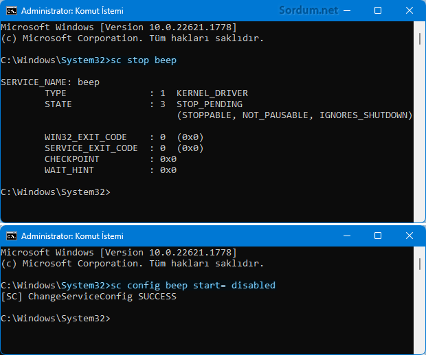

2. Komut isteminden sistem Beep (bip) seslerini devre dışı bırakalım
Komut istemi dediğimiz Cmd yi Yönetici yetkilerinde çalıştıralım ardından aşağıdaki komutları sırası ile verelim ve enter tuşuna basalım
sc stop beep sc config beep start= disabled
Üstteki iki komutu birarada kullanmak isteyenler direkt olarak aşağıdaki komutu da kullanabilirler.
sc stop beep && sc config beep start= disabled
İlaveten üstteki komutu çalıştır penceresinde de verebilirsiniz. neticede aşağıdaki gibi bir çıktı verecektir.
Böylece beep (bip) sesleri kalıcı olarak devre dışı bırakılmış olacaktır.

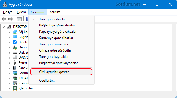

3. Aygıt yöneticisi ile Beep (bip) seslerini devre dışı bırakalım (Windows 7)
Üstteki yöntemlere ilaveten Aygıt yöneticisinden de Bip (beep) tonlarını kapatabilirsiniz , hernedense Windows 11 -10 ve Windows 8.1 de Tak ve kullan olmayan sürücüler kısmını bulamadım, Fakat önceki windows sürümlerinde mevcut. Çalıştıra aşağıdaki kodu yazın
devmgmt.msc
Aygıt yöneticisi açtıktan sonra Görünüm - Gizli aygıtları göster kısmına tıklayın

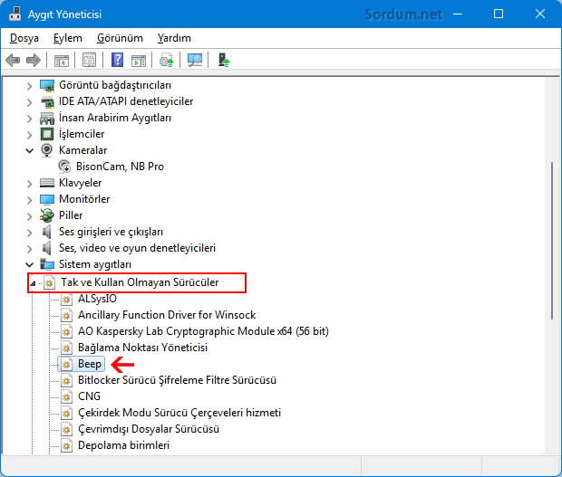

Tak ve kullan olmayan sürücüler (Non-Plug and Play Drivers) girdisini bulup bunun altında yeralan Beep kısmına çift tıklayın

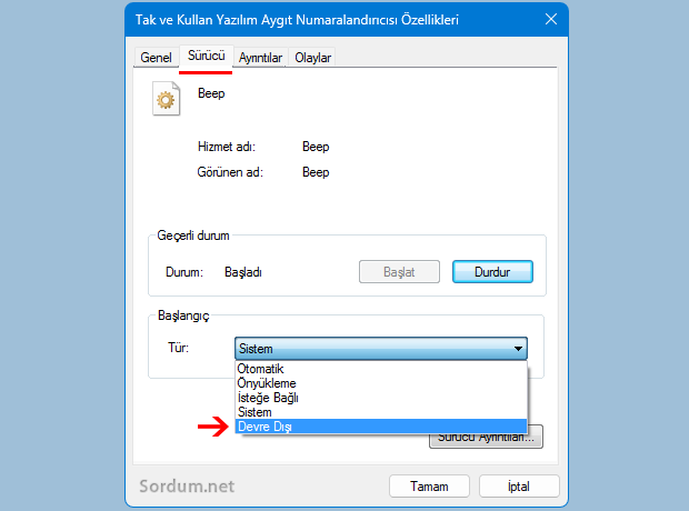

açılan yeni pencerede Driver (sürücü) sekmesine geçiş yapıp başlangıç türü kısmında yeralan aşağı açılır menüden Tür kısmını devre dışı olarak ayarlayın.
Bu son ayar Windows 7 de halen bulunmaktadır eğer işletim sisteminiz eski ise son ayar işinize yarayabilir.
