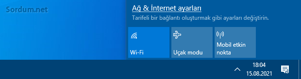

2. Sonrasında Windowsun Uçak modunun açıkmı kapalı mı olduğunun kontrol edilmesi gerekir eğer Uçak modu açık ise kapatın , Bunun için saatin yanında yeralan bildirim ikonuna tıklayıp Uçak modunu kontrol edebilirsiniz.

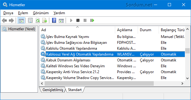

4. Kablosuz ağ hizmetini çalışıyormu kontrol edin
Çalıştır boşluğuna aşağıdaki komutu kopyalayıp yapıştırdıktan sonra Enter tuşuna basın
services.msc
Açılan Hizmetler penceresinde "Kablosuz ağ otomatik yapılandırma" hizmetini bulun durumunun ; Çalışıyor , Başlangıç türünün ; Otomatik olduğunu doğrulayın değilse çift tıklayıp gerekli düzeltmeyi yapın.

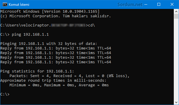

Modem ile bağlantı sorunlarını tespit etmek için Komut istemi dediğimiz Cmd yi Yönetici yetkilerinde çalıştırın ve aşağıdaki komutu verin
ipconfig
Default Gateway . . . . . . . . . : 192.168.1.1 gibi bir sonuç verecektir. Buradaki ip adresini aşağıdaki şekilde Ping komutu ile kullanın.
ping 192.168.1.1
Böylece Modem ile bağlantıda bir sorun varmı tespit etmiş olacaksınız eğer çıktı aşağıdaki gibiyse sorun yoktur.
Ping testi ile yanıt alamıyorsanız bir Ethernet kablosu ile direkt modem bağlanıp internete erişim varmı kontrol edin. Ethernet kablosu yoksa veya deneme başarısız olursa Modemi yeniden başlatmayı veya modem arayüzüne girişte kullandığınız Kullanıcı adı ve şifrenizi biryere not ettikten sonra fabrika ayarlarına döndürmeyi deneyebilirsiniz. Modemi resetlemek (Fabrika ayarlarına döndürmek) için Modemin genellikle arkasında yeralan RESET kısmını bir kürdan veya benzeri birşeyle bastırıp 10-15 sn bekleyin. Bazen MAC adres filtresi sebebi ile sadece belirli cihazların modeme bağlanması sağlanabiliyor sıfırlamak bu tür ayarları kaldıracaktır.

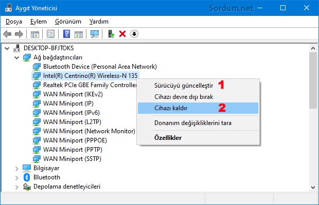

7. Kablosuz ağ kartı sürücünüzü güncelleyin veya kaldırın
Bu adım genellikle mesela Cep telefonunuz Kablosuz ağa sorunsuz bağlanırken Bilgisayarınız bağlanmıyorsa uygulanabilir, bunun için çalıştır ekranına aşağıdaki komutu kopyalayıp yapıştırın ve ENTER tuşuna basın.
devmgmt.msc
Açılan Aygıt yöneticisi ekranında Ağ bağdaştırıcıları kısmını çift tıklayıp aşağıya doğru açın burada yeralan Kablosuz ağ kartınıza sağ tıklayın ve öncelikle sürücüyü güncelleştirmeyi deneyin (1) eğer herhangi bir güncelleştirme bulunamadı ise veya güncellese bile sorun devam ediyorsa sürücüyü kaldırıp (2) sistemi yeniden başlatın yine sonuç alamadıysanız , kart üreticisinin web sayfasından indireceğiniz Wi-Fi kartınızın en son sürücüsünü kurmayı deneyin.
Üstteki yöntemler ile sorun çözülemiyorsa Format atıp yeni windowsta durum nedir kontrol edin , eğer sadece Laptounuz yada bilgisayarınız kablosuz ağa bağlanamıyorsa bilgisayarın Wi-Fi kartı bozulmuş olabilir.

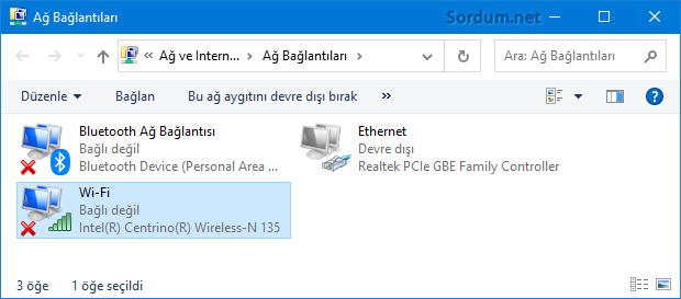

Anladım , Ağ bağlantılarında yeralan kablosuz ağ ismi nedir ? Eğer sen Fn + F2 ye basmadan Ağ bağlantılarımda görünmüyorsa yapılabilecek birşey yok.
