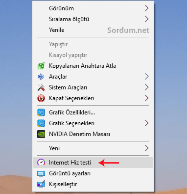

, %30 civarı kayıp yaşamanız normaldir , eğer uydunet veya Fiber hizmeti gibi internet erişimi için tahsis edilmiş özel bir kablodan internetinizi sağlıyorsanız bu durumda kayıp daha az olacaktır bu özel kablolar genellikle birarada yaşanılan sitelerde bulunur fakat son zamanlarda yaygınlaşmıştır. Peki ama internet hızımızı nasıl test edeceğiz ? Bu konuda farklı hız testi siteleri olmasına rağmen bunların adreslerinden birini aklımızda tutumak , içinde bulunulan şehri veya internet servis sağlayıcımızı seçmemizin istenmesi ayrıca download(indirme) ve upload (yükleme) testlerinin ayrı ayrı olması gibi sebeplerle pek pratik değildirler , Bu konuda en hızlı ve kolay çözümü Netflix in hız testi sayfası sunmaktadır. Bu yazımızda masaüstü sağ tuşumuza Hız testi seçeneğini nasıl ekleriz konusuna açıklık getirmeye çalışacağız.

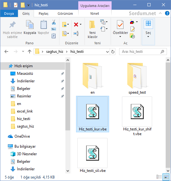

1. Sayfa sonundaki linkten "hiz_testi.zip" dosyasını indirip zipten çıkartalım , içerisinde aşağıdaki dosyaları bulacağız

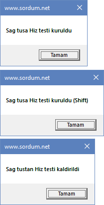

a) Hiz_testi_kur.vbe : Sağ tuşumuza internet Hız testi özelliğini ekler
b) Hiz_testi_kur_shift.vbe : Sağ tuşumuza eklenen İnternet Hız testi özelliğinin yalnızca klavyedeki Shift tuşuna basıldığında görünmesini sağlar
c) Hiz_testi_sil.vbe : Sağ tuşumuzda yeralan İnternet Hız testi özelliğini kaldırır
Tavsiyem sağ tuşunuzda kalabalıklık etmemesi için Shift özelliği ile çalışanını kurmanızdır , böylece gerektiğinde Klavyedeki shift tuşuna basıp masaüstünde herhangi bir yere sağ tıklayıp kolayca hız testi yapabilirsiniz.

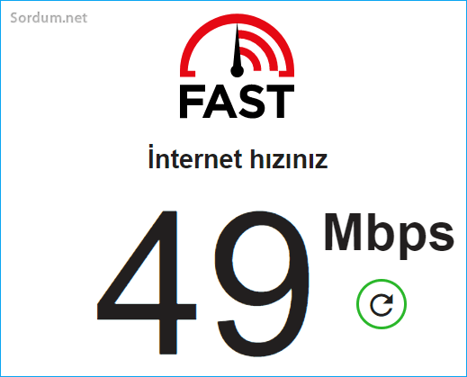

Hız testini 3-5 defa tekrar ederseniz anlık düşüşlerin etkilerini bertaraf etmiş olursunuz. Mesela bendeki internet 50 Mbps dir gel gelelim sürekli aynı hızı beklemek pek mantılı olmaz bu sebeple hızım 35 - 50 aralığında gidip geliyor.

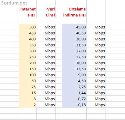

Bir bit (veya Binary - ikili) rakam, hesaplama için temel birimdir ve yalnızca bir değer alır buda 0 veya 1 dir (doğru veya yanlış) , Küçük b harfi her zaman bitleri, Büyük Harf B ise Baytları belirtir. K = kilo (10 ^ 3) , M = Mega (10 ^ 6) ve G = Giga (10 ^ 9) öneklerini alırlar, Veri hızı her zaman kbps (kilobit / sn) veya Mbps veya (Megabits / sn) cinsinden belirtilir. (ISP) İnternet sağlayıcınızın hızı iki parçadan oluşur - İndirme hızı (alma hızı) ve Karşıya yükleme hızı (gönderme hızı). Ev kullanıcısının veri alışverişi çoğunlukla indirme (içerik tüketimi) olduğundan, ISP genellikle indirme hızını ilan edecektir buda Mb cinsinden verilir , mesela üstteki resimde 50 Mbps deniyor aslında indirme hızı maksimum : 50 / 8 = 6,25 MBps den bahsediliyor buna da %28 veri kaybını ilave edersek :
6,25 x 0,28 = 1,75 , 6,25 - 1,75 = 4,5 MBps değerine ulaşırız (+/- %10)
demekki benim bir dosyayı indirirken göreceğim hız ortalama 4,5 MBps imiş. Aşağıdaki tabloda İnternet hızları ve ortalama indirme hızlarını görmektesiniz
