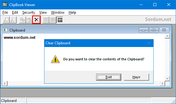

Windopws XP zamanında bu tür durumlardan kaçınmak için kullanılabilecek Pano görüntüleyici (clipbook viewer) mevcuttu "C:\Windows\System32\clipbrd.exe" bunu açıp üst menüde yeralan çarpı ikonuna tıkladığımızda pano hafızası kolayca siliniyordu. Bu dosya Windows 10-8-7 sürümlerinde yeralmaz , eğer dilerseniz Windows Xp den edineceğiniz aynı dosyayı windowsunuzun C:\Windows\System32 içerisine atıp çalıştırdan "clipbrd" komutunu verip kullanabilirsiniz. İlgili dosyayı sayfa sonundaki indirme linkinde bulabilirsiniz. Eğer Windows 10 kullanıyorsanız ve bir pano yazılımı kullanmak isterseniz Clipà.Vu isimli yazılımdan faydalanabilirsiniz.
