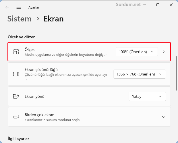

Açılacak olan sayfada yeralan ölçekle ve kısmına tıklayın.

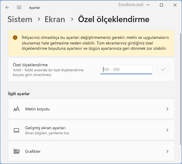

Bir sonraki ekranda özel ölçeklendirme penceresinde yeralan boşluktan ölçeklendirme ayarını %500 e kadar arttırabiliriz.

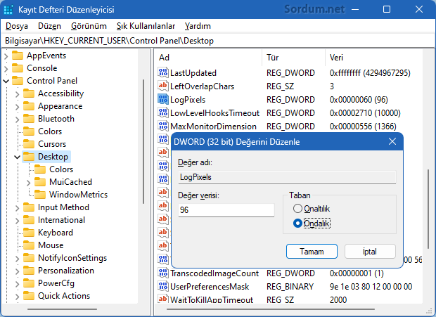

DPI ayarı registryde aşağıdaki anahtarda LogPixels Dword değerinde saklanmaktadır
HKEY_CURRENT_USER\Control Panel\Desktop
Eğer bu anahtar sizde yoksa oluşturabilirsiniz.

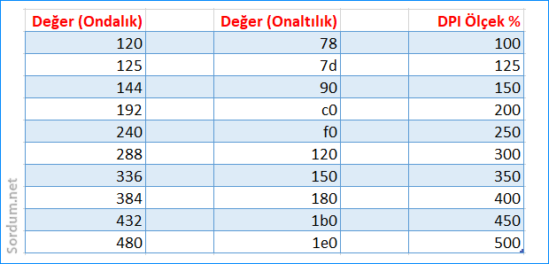

Bu anahtarda hangi değer ne anlama gelir aşağıdaki tablodan bakabilirsiniz.

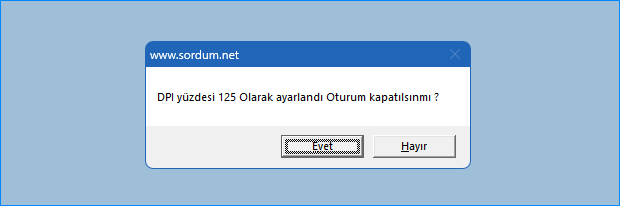

Sayfa sonundaki indirme linkinden edineceğiniz script ile bir tıkla DPI ölçekleme yüzdesini değiştirebilirsiniz. Bunun için scripti indirip zipten çıkartın ve çalıştırın karşınıza gelecek ekranda boşluğa gireceğiniz değerler verilmiştir. Bu değerlerin dışında bir değer girerseniz script sizi uyaracaktır.
Değeri girip Tamam butonuna bastığınızda aşağıdaki gibi Oturumu kapatmak isteyip istemediğinizi soran bir ekran gelecektir.
Tamam dediğimizde oturum kapatılacaktır tekrar giriş yaptıktan sonra DPI ayarının belirlediğimiz yüzde değeri olduğunu göreceğiz.
