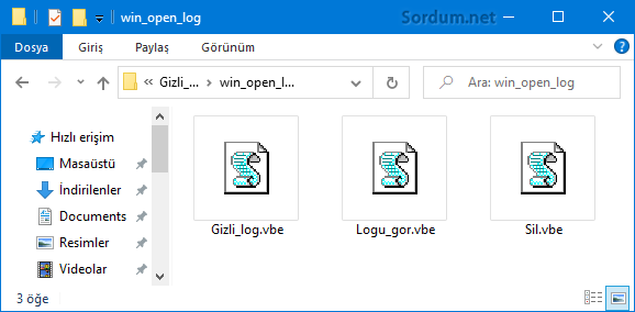

1. Dosyayı indirip zipten çıkartın, içerisinde Üç adet script göreceksiniz
Sistem açılış kayıtları
a) Gizli_log.vbe : Bu dosyayı çift tıklayıp çalıştırdığınızda sistem gizlice açılış kayıtlarını tutmaya başlar. bunu yapmak için ise Başlangıç klasöründe Sistem açılış kayıtlarını tutacak bir dosya oluşturmaktadır. ve bu dosya sistemin her açılışında "%APPDATA%" klasöründe "log.txt" dosyası oluşturup bilgisayar her açıldığında ve/veya Kullanıcı sisteme her giriş yaptığında Tarih,saat,saniye ve salise olarak bunları kaydetmektedir.

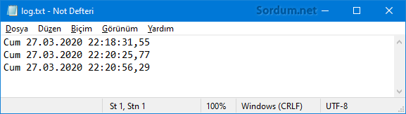

b) Logu_gor.vbe : Eğer bir Log dosyanız oluştu ve kayda başladıysa (ki bunun için kullanıcı çıkışı yapıp tekrar giriş yapmanız veya sistemi yeniden başlatmanız gerekir) bu dosyayı çalıştırarak tutulan LOG kayıtlarını görebilirsiniz.

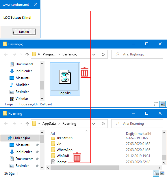

c) Sil.vbe :  Sistem açılış kayıt tutma işlemini sonlandıran ve tutulan kayıtları silen bir dosyadır , çalıştırıldığında hem Başlangışta yeralan Log tutulan dosyayı hemde %APPDATA% klasöründe yeralan log.txt dosyalarını silmektedir.
