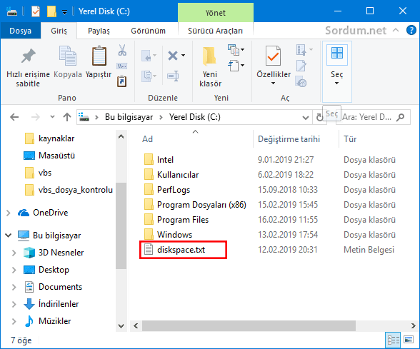

1. Öncelikle varlığını kontrol ettireceğim dosyayı kolaylık olması açısından "C:\" dizinimde oluşturuyorum "diskspace.txt"

Script çalıştırıldığında objFSO.FileExists den sonra gelen ve yolunu belirttiğimiz "diskspace.txt" dosyasının varlığını kontrol edecek ve bulursa "Dosya bulundu" bilgisini verecek eğer dosya yoksa "Dosya Bulunamadı" diyecektir.
Scriptin düzgün çalışıp çalışmadığını kontrol etmek için "C:\diskspace.txt" dosyasının ismini değiştirip veya silip tekrar kontrol yaptırırsak bu sefer üstte resimdeki ikinci uyarıyı vermesi gerekir.
