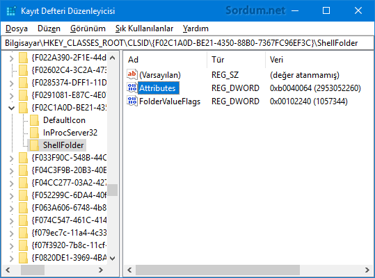

Varsayalım elimizde aşağıdaki gibi bir registry anahtarı bulunsun
[HKEY_CLASSES_ROOT\CLSID\{F02C1A0D-BE21-4350-88B0-7367FC96EF3C}\ShellFolder]
"Attributes"=dword:b0940064
Ve bizde bu anahtardaki "Attributes" değerini vbs de kodlayacağımız bir scriptte kullanıyor olalım.

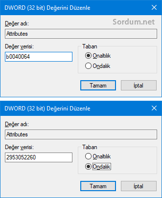

Anahtardaki Attributes değerine çift tıkladığımızda karşımıza Ondalık ve onaltılık olarak aşağıdaki değerler gelecektir
