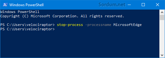

1. Powershell ile Bir işlemi (Process) sonlandırmak
Powershell ile normalde işlemin ID sini bulup sonlandırma yapılabilir bunun için ; Stop-Process ID şeklinde bir kullanım gereklidir fakat bu hiç te pratik bir yol değildir bu sebepledirki İşlemin ismini kullanarak sonlandırma yolunu seçeceğiz bunun için aşağıdaki komutun kullanılması yeterlidir.
stop-process -processname MicrosoftEdge
Komutu uyguladığımızda Microsoft EDGE sonlanacaktır.
