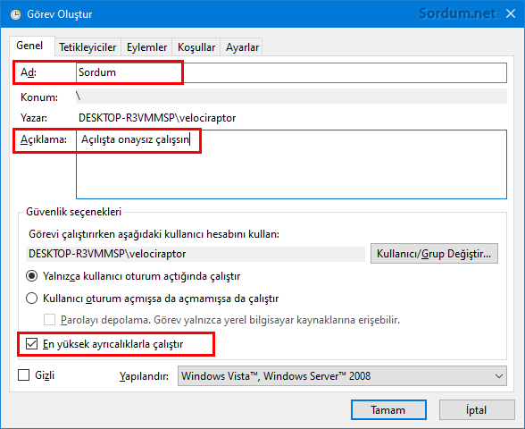

2. Ardından bir isim verelim ve kısa bir açıklama girelim ve solda dip kısımda bulunan "En yüksek ayrıcalıklarla çalıştır" kutucuğuna tik koyalım. (Önemli)

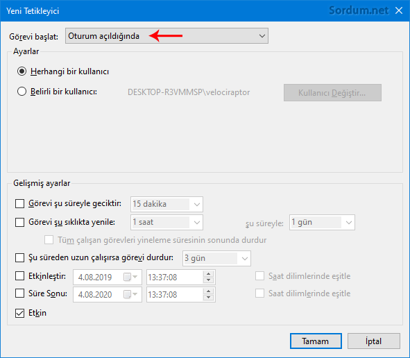

3. Tetikleyiciler sekmesine geçiş yapalım ve sol alttaki Yeni butonuna tıklayalım son olarak yeni açılan ekranda Görevi başlat kısmındaki aşağı açılır menüden "Oturum açıldığında" kısmını seçelim ve tamam butonu ile onaylayalım

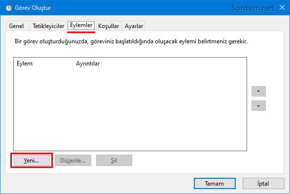

4. Ardından Eylemler sekmesine geçiş yapalım ve dip kısımdaki Yeni butonuna tıklayalım

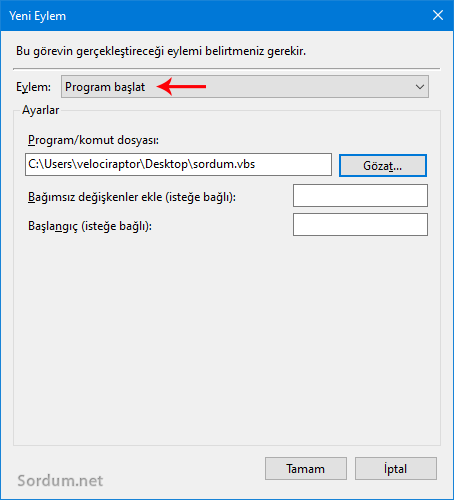

5. Yeni eylem penceresinde , Eylem aşağı açılır menüsünde "Program başlat" kısmının seçili olduğundan emin olalım ve gözat butonu ile açılışta onay almadan çalışması gereken script veya programı seçelim ve Tamam butonuna basalım.

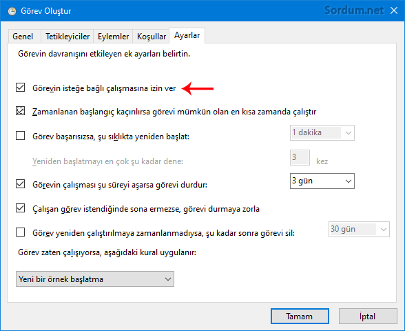

6. Görev oluştur penceresinde ayarlar sekmesine tıklayalım buradaki ayarlardan "Görevin isteğe bağlı çalışmasına izin ver" kısmında tik olmalıdır ilaveten zamanlanan başlangıç kaçırılırsa görevi mümkün olan en kısa zamanda çalıştır kısmına tik koymak ta faydalı olabilecektir.

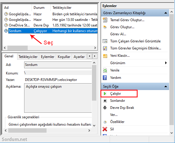

Tamam butonu ile ayarları onaylayalım. Sırada yaptığımız ayarların çalışıp çalışmadığının test edilmesi var bunun için Görev zamanlayıcı ana ekranına dönün ve sağ taraftaki eylemler başlığı altında bulunan sıralı özelliklerden "Çalıştır" kısmına tıklayın ve scriptin onay sormadan çalışıp çalışmadığını kontrol edin.

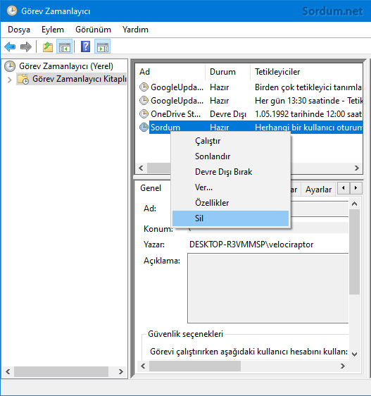

Ardından Oturumu kapatıp tekrar kullanıcı girişi yaparak ikinci bir kontrol yapın.Zamanlanmış görevi silmek için Görev zamanlayıcısını açıp ilgili görevin üstüne sağ tıklayıp sil demeniz yeterlidir.
