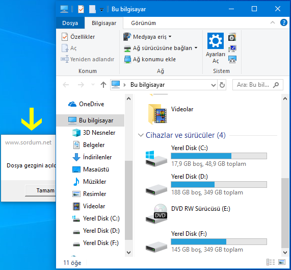

Gel gelelim kodları mesela bir popup ve birde Dosya gezgini açılacak şekilde düzenlersek aşağıdaki şekli alacaktır.
Set objShell = WScript.CreateObject( "WScript.Shell" )
objShell.Run("shell:mycomputerfolder")
Set objShell = Nothing
WScript.CreateObject("WScript.Shell").Popup "Dosya gezgini açıldı", 0, "www.sordum.net"
Üstteki kodlarda sıkıntı başladı çünkü Dosya gezgininde bu bilgisayar kısmını açtıktan sonra Popup mesajı gelmeli ve ardından "Dosya gezgini açıldı" mesajını vermeliyiz. lakin kodlar bu hali ile çalıştırıldığında Dosya gezgininin açıldığını belirttiğimiz Popup penceresi gizlenmektedir (Popup penceresi arkada kalmaktadır).

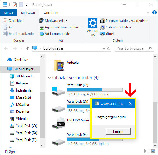

Çözüm olarak mesajın üste tutturulması (Topmost) gerekmektedir. peki ama sonradan gelen mesajın üstte kalmasını nasıl sağlayacağız ?
Vbs de popup mesajı herzaman en üstte kalsın
Popup mesajının en üstte kalması içn iki farklı yöntemi açıklamaya çalışacağım (farklı yöntemler varsa bile duymadım) bunlardan ilki vbSystemModal kullanmak diğeri ise kodların sonuna 4096 ilavesi yapmaktır.
1. Kodlara 4096 ilavesi
WScript.CreateObject("WScript.Shell").Popup "Dosya gezgini açıldı", 0, "www.sordum.net", 4096
2. vbSystemModal kullanımı
MsgBox "Dosya gezgini açıldı",0+ vbSystemModal, "www.sordum.net"
Üstteki yöntemlerde biri kullanıldığında Vbs ile oluşturduğumuz Popup mesajı herzaman en üstte kalmaktadır (Topmost)
