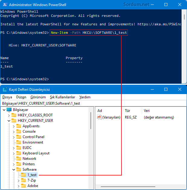

1. Powershell ile bir registry ANAHTARI oluşturalım
Powershell i yönetici yetkilerinde çalıştırdıktan sonra aşağıdaki komutu kullanırsanız 1_test isminde yeni bir anahtarınz oluşacaktır.
New-Item -Path HKCU:\SOFTWARE\1_test
Komut uygulandığında verdiği çıktıyı aşağıda görüyorsunuz.

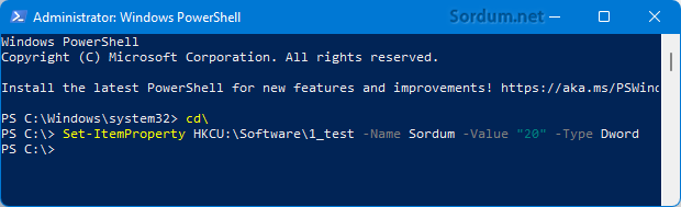

Üstteki komutu uygulayarak registryde bir anahtarı oluşturduk fakat bunun içerisinde bir REG_DWORD değeri oluşturmak istersek ne yapmamız gerekir.mesela 1_test anahtarı altına Sordum isminde REG_DWORD değeri oluşturalım bu durumda aşağıdaki kodu kullanmamız gerekecektir.
Set-ItemProperty HKCU:\Software\1_test -Name Sordum -Value "20" -Type Dword
-Type kısmından sonra ; String , MultiString , ExpandString veya Binary ifadelerini kullanarak oluşturulacak registry anahtarı türünü değiştirebilirsiniz , elbette bu durumda değer kısmında buna uygun değişiklik yapmanız gerekecektir.

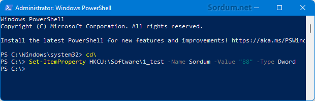

Eğer Üstte oluşturduğumuz Sordum isimli REG_DWORD anahatarının içerisinde yeralan "20" değerini değiştirmek istersek bu durumda aşağıdaki komutu kullanmamız yeterlidir.
Set-ItemProperty HKCU:\Software\1_test -Name Sordum -Value "88" -Type Dword
Komut uygulandığında aşağıdaki şekilde görünecektir.

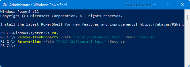

Bazı durumlarda anahtar oluşturmak yerine bu anahtarı silmeniz gerekecektir. Üstteki örneğimizden devam edecek olursak önce Sordum REG_DWORD değerini silelim. Bunun için aşağıdaki komutu kullanmanız gerekir.
Remove-ItemProperty -Path "HKCU:\Software\1_test" -Name "sordum"
Eğer 1_test isimli anahtarı komple silmek isterseniz bu durumda aşağıdaki komut işinizi halledecektir.
Remove-Item -Path "HKCU:\Software\1_test" -Recurse
Aşağıdaki resimde sırası ile komutların uygulanmış hallerini görüyorsunuz.
"-Recurse" parametresi PowerShellde Ek onay olmadan tüm alt anahtarlarını silmenizi sağlar.
