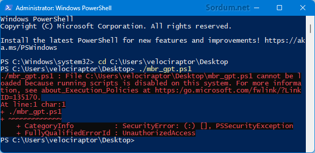

in güvenlik amacıyla , varsayılan olarak kötü amaçlı komut dosyalarının çalışmasını önleyen güvenlik özelliğidir. Gel gelelim Powershell de kendi oluşturduğunuz ve uzantısı ps1 olan bir script te aynı şekilde davranacaktır. Mesela ben masaüstüme "mbr_gpt.ps1" isimli bir Powershell scripti oluşturdum. Ardından Powershell konsolunu yönetici yetkilerinde çalıştırıp scriptin bulunduğu masaüstü konumuna giderek ilgili scripti çalıştırmak için ; ./mbr_gpt.ps1 komutunu uyguladım , sonuç aşağıdaki şekilde gerçekleşti.
Running script is disabled on this system hatası
Görüldüğü üzere Kırmızı yazılarla "Running scripts is disabled on this system" hatası verdi , Türkçesi ; Bu sistemde komut dosyası çalıştırma devre dışı. Sizdede benzeri bir durum varsa herhangi bir kod kullanmadan ayarlar uygulaması üzerinden Bu hatayı giderebilirsiniz.

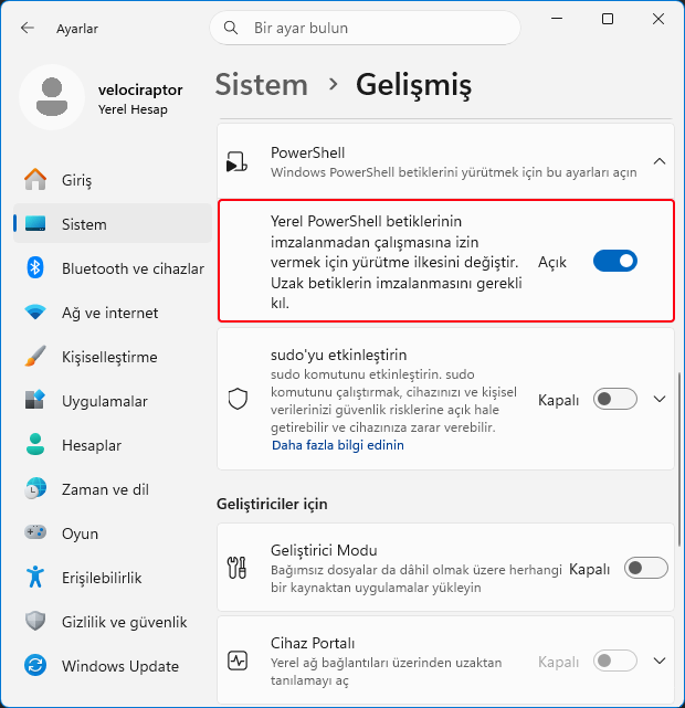

Ayarlar Uygulaması üzerinden Powershell scriptlerine çalışma yetkisi verin

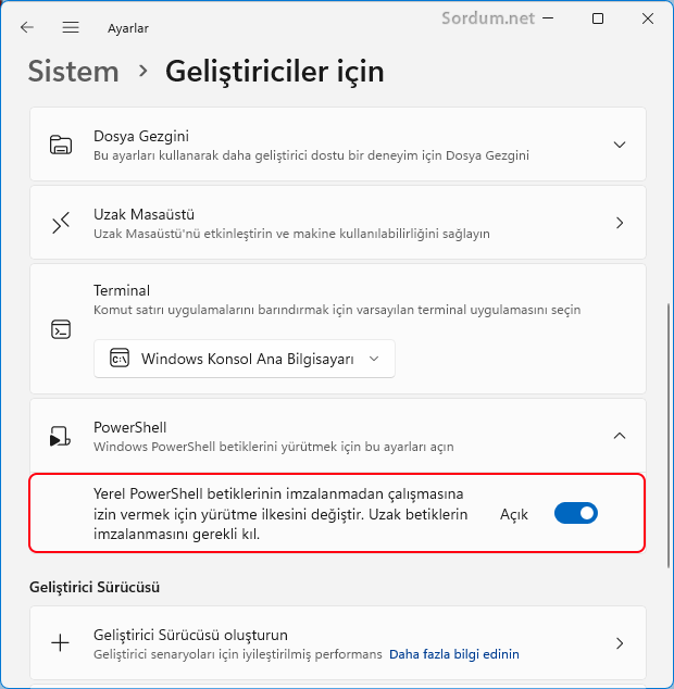

Öncelikle Geliştirici moduna gitmemiz gerekiyor , Microsoft un iş bilmez çalışanları ha bire özelliklerin yerlerini değiştirdikleri için en son şu konumu takip etmeniz gerekir ;  Ayarlar - Sistem - Gelişmiş - Powershell.
Ayarlar, Geliştiriciler için
Ardından Powershell Kısmına tıklayıp "Yerel Powershell Betiklerinin imzalanmadan çalışmasına izin vermek için yürütme ilkesini değiştir. Uzak betiklerin imzalanmasını gerekli kıl" Butonunu açık konuma getirin.
Running script is disabled hatası çözümü

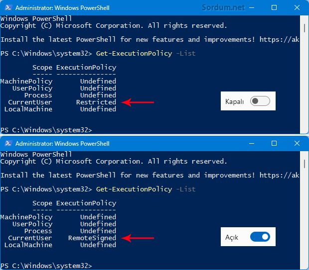

Artık Oluşturduğunuz scriptleri çalıştırırken ilk resimdeki hatayı almayacaksınız ve script düzgün şekilde çalışacaktır. Peki ama Ayarlar uygulaması üzerinden ilgili butonun açık veya kapalı olması neyi değiştirmektedir diye Powershell üzerinden kısaca test edersek. Buton kapalı iken Yönetici yetkilerinde çalıştırılmış bir Powershell scriptinde aşağıdaki komutu verelim.
Get-ExecutionPolicy -List
Ardından Ayarlar uygulaması üzerinden Powershell scriptlerinin tam yetki ile çalışmasını sağlayan butonu açık konuma getirip üstteki komutu tekrar verelim. Sonucu aşağıda görüyorsunuz.
Powershell restricted remotesigned
