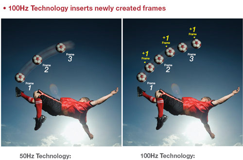

50_100hz farkı
üstteki resimde aynı karelerin nasıl Tv tarafından çoğaltılıp görüntünün netliği için kullanıldığı daha kolay anlaşılabilmektedir özellikle 3D Tv lerde görüntülerin sağ ve sol göz için ayrı ayrı gösterildiği düşünülürse 120 Hz ve üzeri Tv lerin önemi ortaya çıkmaktadır , yüksek Hz li Tv lerde araya sıkıştırılan kareler sayesinde hareketli görüntü daha net hale gelebilmektdir.

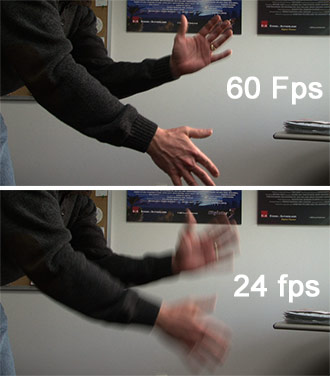

Filmler saniyede 24 kare olarak çekilirler ve 2:3 pulldown yöntemi ile 30 Fps (frames per second) olarak dağıtılırlar , 48 Fps olarak çekilen tek film "The Hobbit" tir ve oda sadece özel tiyatrolarda gösterilmiştir , Peki yayın standardı neden 60 fps dir de 24 fps değildir derseniz Buradaki linkteki topu gözlemleyin net olanın Fps si 60 , bakarken rahatsızlık verecek derecede bulanık olanınki 24 fps dir. Yüksek Fps (Kare hızı) her saniye daha fazla kare yakalayabildiğinden görüntü bulanıklaşması ortadan kalkar ve daha net hale gelir sanırım buda neden yayının 60 fps yapıldığını çok güzel özetlemektedir.
fps farkı resmi
