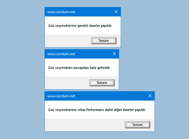

Herzaman olduğu gibi sizleri komutlarla Powershell veya Komut istemi ile uğraştırmamak için Bir Vbs scripti kodladık , sayfa sonundaki Linkten edinebileceğiniz "guc_secenekleri" isimli zip dosyasını açtığınızda içerisinde 3 adet script bulacaksınız
1. Gucsecenek_ilave.vbe : Windows un herhangi bir sürümünde güç seçenekleri kısmına eksik olan Güç tasarrufu ve Yüksek performans seçeneklerini ilave edecektir.
2. Reset_Gucsecenek.vbe: Güç tasarrufu ayarlarını windows varsayılanına döndürür.
3. Nihai_performans_1803.vbe: Windows 10 1803 ve üstü sürümlerde Güç seçeneklerine Nihai performans ayarını ekler.
