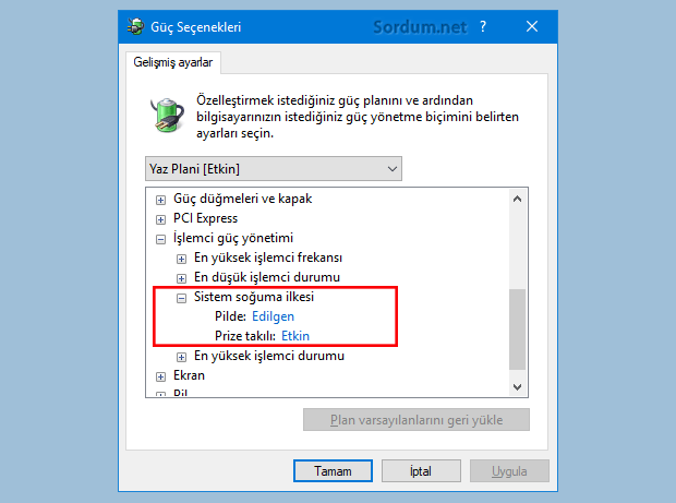

Windowsun herhangi bir sürümünde ; Denetim masası - Sistem ve güvenlik - Güç seçenekleri - Plan ayarlarını değiştir - Gelişmiş Güç ayarlarını değiştir kısmına tıklarsak karşımıza Güç seçenekleri Gelişmiş ayarları açılacaktır. Kaydırma çubuğunu aşağıya doğru kaydırdığımızda , İşlemci güç yönetimi kısmına erişiriz ve bu kısmın aşağı açılır menüsünde ise sistem soğuma ilkesi ayarları yeralmaktadır.

Masaüstü veya Laptop kullanımına göre Sistem soğutma ilkesi ayarı değişkenlik gösterebilir mesela bir laptopta varsayılan ayarlar üstte verdiğimiz resimdeki gibidir. Peki ama Etkin veya Edilgen ne demektir ?
Pilde : Edilgen - Fan hızını arttırmadan önce işlemciyi yavaşlatır yani soğumayı sağlamak için öncelikle işlemci yavaşlatılır ve gerek kalırsa son çare olarak fan hızı arttırılır. Bu davranış işlemci saat çarpanını düşürdüğü için güç tasarrufu sağlar ve böylece pil daha uzun süre dayanır. Bilgisayarınızın fanı herzaman çalışıyor ve gürültüsü sizi rahatsız ediyorsa Edilgen seçeneğini tercih edebilirsiniz.
Prize Takılı : Etkin - İşlemciyi yavaşlatmadan önce fan hızını arttırır yani Soğutmak için önce fanı hızlandırır eğer yeterince soğuma gerçekleşmezsse son çare olarak işlemci yavaşlatılır. İşlemci gücüne çok ihtiyaç duyan işler yapıyorsanız ve Pilin dayanma süresi sizin için önemsiz ise Etkin seçeneğini kullanabilirsiniz.

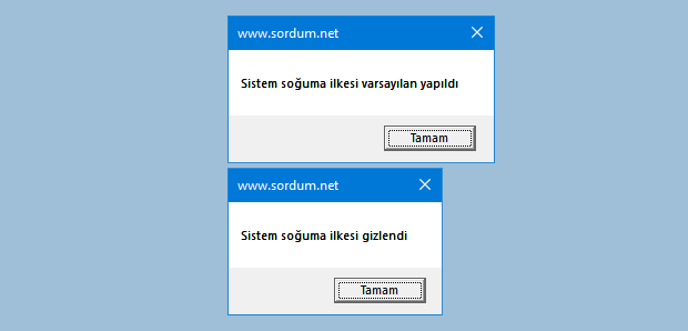

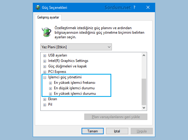

Güç seçenekleri altında Sistem soğutma ilkesi yeralmasın
Aynı hesabı kullanan diğer kullanıcıların Güç Seçenekleri altında yeralan Sistem soğutma ilkesini kurcalamalarını istemiyorsanız bu seçeneği görünmez yapabilirsiniz bunun için sayfa sonunda yeralan linkten edineceğiniz "Sistem_sogutma_gizle.vbe" dosyasını çalıştırmanız yeterlidir.İlk tıklamada gizler ikinci tıklamada varsayılan hale getirir.
