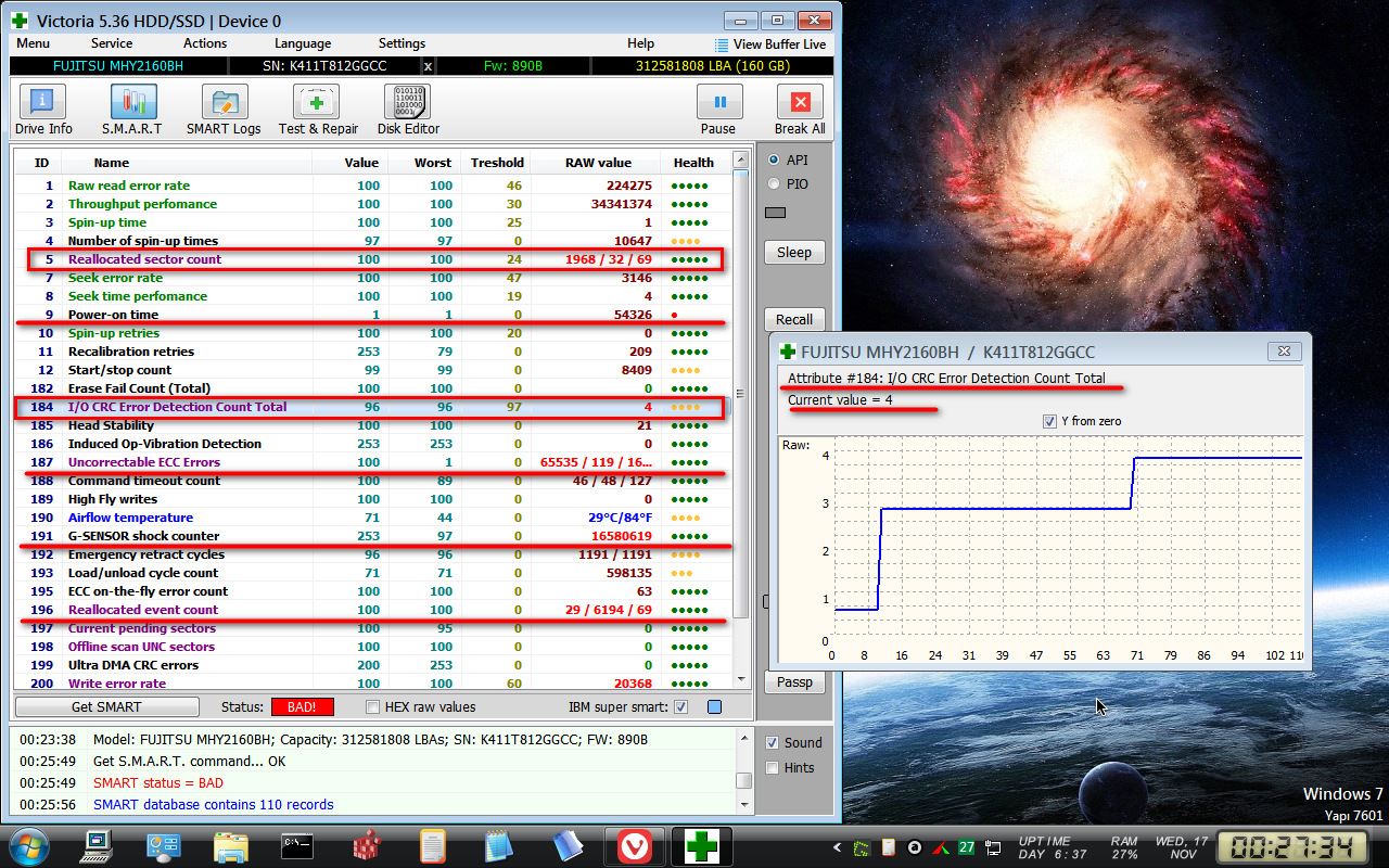

Ölü yada ölüm yolunda olan canlı bir disk görmek ister misiniz.? Aşağıdaki ekran görüntülerine bakınız.
Aşağıda en önemli oan CRC ile bağlayan Hash Çözümleme hatası ki bu "GERÇEK FİZİKSEL HASARLI KÜME/KÜMELERİ" göstermektedir.Ve bu hatanın "GERİ DÖNÜŞÜ YOK" yani 15 senelik disk ölüm yoluna girmiştir.Her an beni yarı yolda bırakabilir.
Önemli olan SMART değeri bu....Eğer sisteminizde G/Ç Hatası aldı iseniz hemen bu değerin sıfırdan farklı bir değer'e çıkıp çıkmadığına bakın , bu hata yüzünden Self Short Test Ve Self Long Test yapamaktayım, low level format çekememekteyim....

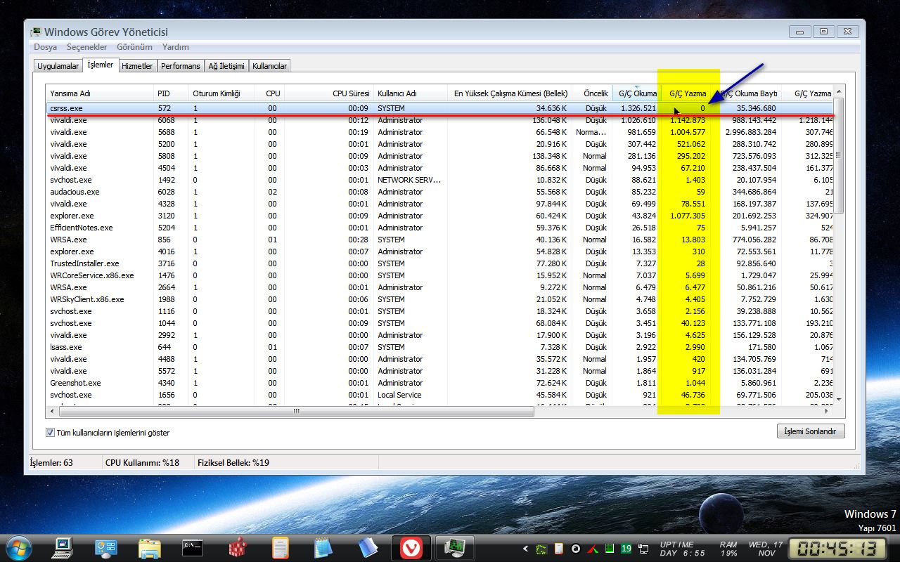

Windows Görev Yöneticisinde ;
ekran görüntüsünde işlem Windows NT Disklerinin sağlığını kontrol ediyor eğer sisteminizde bir G/Ç hatası meydana gelirse, ardından bad sektör oluşursa, bu işlemin okuma değeri deli gibi artıyor ve 1 katrilyon değerine dayanıyor ve sistem mavi ekran hataları verip kendini kapatıyor.Şu anda sıfır, çünkü bad sektörler mühürlü ve RAW halde disk'ten ayrı...

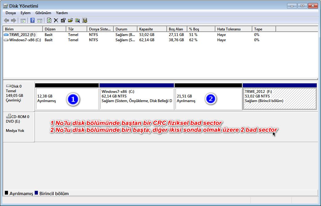

BİR HDD'Yİ -BOZUK BİRİMLER (BAD SECTORS) OLUŞMUŞ BÖLGESİNİ KARANTİNAYA ALIP- SORUNSUZ OLARAK KULLANMAYI SÜRDÜRME (YILLARCA):
("Bozulanı kaldır at; yenisini al kullan!" yerine "Bozulanı onarıp kullan!" diye düşünenler için yararlı olabilir)
* Sn. velociraptor'un yukarda yazdığı belirtilerden birkaçıyla karşılaşmaya başlayınca, diskinizi HD Tune yazılımına "Error Scan" sekmesinde "Quick scan"i seçmeksizin tarattırdınız (ki, 500 GB'lık bir disk yaklaşık 5 saat sürer) ve sonuçta tarama tablosunda üç-beş kırmızı kutucuk oluştu;
Ardından yazılımın "Health" sekmesine baktınız ve alttaki satırların sarı renkli ve "warning" yazılı olduğunu gördünüz:
- Reallocated Sector Count
- Reallocated Event Count
- Current Pending Sector
* İşte, bu durumdaki bir HDD'ı bozuk birimleri içeren ve içermeyen bölüm olarak ikiye böler ve bozuk birimleri içeren bölümü biçimlemeyip ham bırakırsak, bu bölümü kullanım dışı bırakmış ve dolayısıyle, "bad sector"leri karantinaya alıp, hastalığın yayılmasını önlemiş oluruz; çünkü, varolan "bad sector"lerin, yenilerinin oluşmasına yol açtığı, oluşmasını aşırı hızlandırdığı bilinmektedir.
* İpucu: bozuk birimleri içeren bölge diskin başı ya da sonuna değil de ortasına yakınsa, diski üçe bölüp, ilk ve son bölümü biçimler; bozuk birimleri içeren orta bölümü ham bırakırız; oluşturulacak disk bölümlerinin boyutlarını belirlemekse çok kolaydır; çünkü, HD Tune tarama tablosu 2500 kutucuktan oluşur ve HDD'miz için bir kutucuk boyutunun kaç MB olduğu yazılıdır (ki, bunu HDD boyutunu 2500'e bölerek de elde edebiliriz);
Ham bırakacağımız bölümün boyutunu belirlerken, güvenlik payı olarak, ilk kırmızı kutucuk öncesine ve son kırmızı kutucuk sonrasına birkaç kutucuk daha ekleyerek hesap yapmak doğru olur; kaldı ki, "bad sector" belirtileri görülmeye başlayan bir diskte kırmızı kutucuk sayısı genelde üçü, beşi; buna dayalı oluşturulacak bölüm boyutu da 10 GB'ı geçmez...
