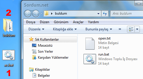

1. Masaüstümüzde ac.bat diye bir dosyamız (1) ve buldum isminde bir klasörümüz olsun (2) , bu klasörün içerisindede open.txt ve run.bat dosyaları yeralsın
2. gelin bu dosyaların içerisinde yeralan kodlarını da yazalım

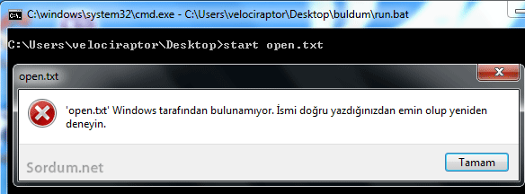

Örneğimizden devam edelim , ben buldum klasörünün içerisindeki run.bat ı çift tıklarsam open.txt dosyasını açmaktadır (Yani olması gerektiği gibi çalışıyor) fakat ac.bat ı çalıştırdığımda bulunamadı hatası vermektedir (Aşağıda)
işte tam bu noktada tekrar mevcut dizin (current directory) kodu kullanma ihtiyacımız ortaya çıkıyor eğer Buldum klasörünün içerisinde yeralan run.bat dosyası içindeki kodu aşağıdaki gibi düzenlersek hata vermeden çalıştığını görürüz
start %~dp0\open.txt start %~dp0open.txt

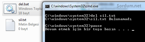

.bat dosyası Admin olarak çalıştırıldığında dosya bulunamadı hatası
aynı örneğimizi şu şekilde değiştirelim buldum klasörünün içerisinde del.bat (del sil.txt) , sil.txt dosyaları olsun del.bat çift tıklayıp çalıştırıldığında sil.txt i silmesine rağmen sağ tıklayıp yönetici olarak çalıştırıldığında dosya bulunamadı hatası vermeketedir
Çünkü resimdede görüldüğü üzere Admin olarak çalışan Cmd system32 den çalıştığı için sil.txt i orada aramaktadır , bu sebeple onun mevcut dizinde işlem yapmasını sağlamak için içerisindeki kodun başına küçük bir ilave yapmamız gerekmektedir oda "cd /d %~dp0" kodudur böylece mevcut dizinde işlem yapacaktır
cd /d %~dp0 del sil.txt
