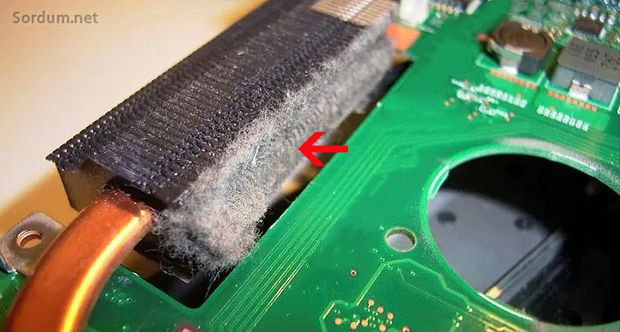

1. Fan ve sıcak hava tahliye ızgaralarına erişilip bunların çıkartılıp temizlenmesi gerekir. Bu işlem Laptop marka ve modeline göre değişebilir mesela bir Laptop modelinde fana ulaşmak için sadece iki vida sökmek yeterli iken bir diğer marka ve modelde Klavyesi dahil komple sökülmesi gerekebilir. Bu sebeple laptop alırken youtubede bunların içinin açıldığı videolarına gözatıp öyle alınız.

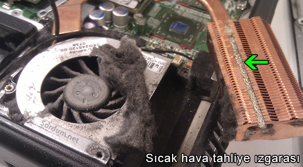

2. Eğer komple sökülmesi gerekiyorsa Termik (Termal ) macununun yenilenmesi ve üstteki resimde görünen ve yumak haline gelmiş toz tabakasının mutlaka temizlenmesi gerekmektedir. ancak sonrasında laptop ısısı dengelenecek ve normal seviyesine geri dönecektir. Görüldüğü üzere Fan temizliğinin fanın kendisini temizlemek ile pek bir alakası olmamakla birlikte elbetteki fan kirli ise temizlenmesi gerekir.

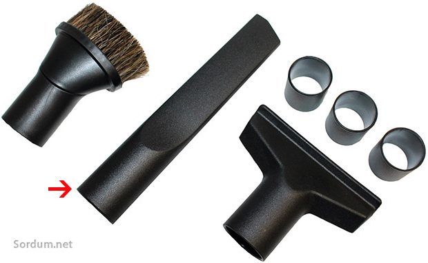

2. Elektrik süpürgesinin ucuna plastik aparatını takın. Bu süpürge öncesinde çalıştırılmamış olmalıdır, 5-10 dk dır temizlikte kullanılan elektrik süpürgesi hava sürtünmesinden dolayı statik elektrik üretmiş olabilir bu nedenle dikkatli kullanılmalıdır. Ben aşağıdaki resimdeki gibi birşey kullanıyorum.

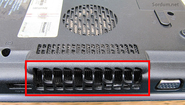

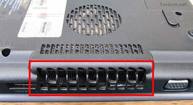

3. Laptopunuzdaki sıcak hava nereden tahliye ediliyorsa (aşağıda resimde gösterildi), buraya ilgili plastik uç yaslanıp tahliye ızgaralarının içerisinde birikmeye başlamış olan toz ve yumak şeklindeki maddeler çekilir.Elbette elektrik süpürgesini resimdeki yere yapıştırıp dakikalarca orada tutmayın uygulama ilgili kısma aparatı yaslayıp 1-2 sn çektirtip aparatı oradan ayırma ve gözle içerisini kontrol etme şeklinde olmalıdır. Arından işlem birkça defa tekrarlanabilir.
Eğer Sizdeki Laptop modelinde Fana ulaşmak için komple sökülmesi gerekiyorsa hiç ellemeyin ve elektrik süpürgesini yavaş konuma alıp üstteki resimde gösterilen yere uç aparatını yaslayıp birkaç saniye sonra çekin ve işlemi birkaç kez tekrarlayın. Üstte anlatılan işlem Yabancı kaynaklar dahil birçok yerde yazılmış olup tarafımdan defalarca uygulanmıştır.
4. Elektrik süpürgesi çekerken parmağımızla veya herhangi bir plastik parça ile fanın dönmemesini sağlarsanız , fana hiçbir zararı olmayacaktır, eğer o kısım tıkalıysa zaten vakum fana zor ulaşacağından fanı çok hızlı döndüremeyecektir ayrıca Ters akım yapma olasılığı imkansızdan ötedir çünkü plastik uç kullanıyoruz ve yasladığımız kısımda plastik. Laptoplarda asıl zararlı olan şey bu tahliye ızgaralarından içeriye basınçlı hava vermektir, bu tamamen oradaki tozun anakart ve diğer donanım parçalarına yapışmasına sebep olur ASLA YAPMAYIN,Basınçlı hava sadece Masaüstü bilgisayarın kasasını açtıktan sonra tozunu almak için çok yaklaştırmayarak kullanılabilir.

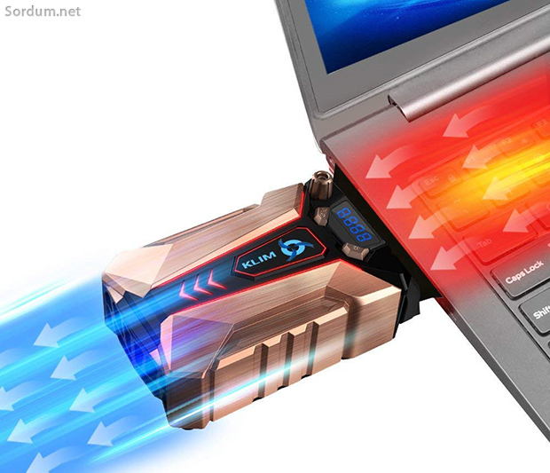

Laptop USB fanı diye satılan ürünler Üstte uygulanan işlemde, elektrik süpürgesini sıcak hava tahliye ızgaralarına dayayıp saatlerce orada tutmak ile benzeri bir etkiye sahiptir.
Üstteki resimdeki gibi ürünler fanınıza zarar verebilecektir. Elektrik süpürgesi ile çekim yöntemi doğru uygulandığında sıcak hava tahliye ızgaralarınız senelerce tıkanmayacaktır ayrıca bu yöntem ile Termal macun değişimi gerekmediğinden fabrika çıkışı macun uzun süre değişmeden kalacaktır.
