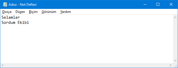

Clipboard dediğimiz panoya birşey kopyalama konsunda hatırlarsanız önceki yazılarımızdan birinde ayrıntılı açıklamalarda bulunmuştuk. bir örnekle hatırlayacak olursak Her emailin sonuna diyelimki saygılarımızla Sordum.net ekibi diye alt alta iki cümle eklemek istiyor olalım bunu gerçekleştirebilmek için aşağıdaki kodları kullanmamız yeterlidir.
Set WshShell = CreateObject("WScript.Shell")
Set oExec = WshShell.Exec("clip")
Set oIn = oExec.stdIn
oIn.WriteLine "Selamlar"
oIn.WriteLine "Sordum Ekibi"
oIn.Close
Script çalıştırıldıktan sonra not defterini açalım ve sağ tıklayıp yapıştır diyelim karşımıza aşağıdaki gibi bir görüntü gelecektir.
