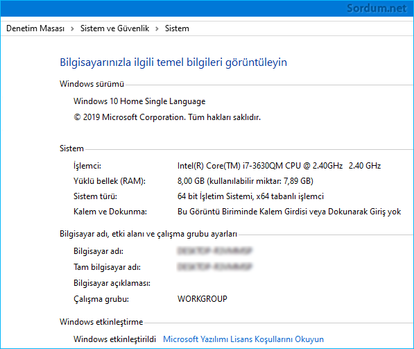

Karşınıza aşağıdaki gibi bir pencere gelecek ve burada "Cihaz Özellikleri" ve "Windows özellikleri" başlığı altında sisteminiz hakkında tüm bilgileri görebilirsiniz.

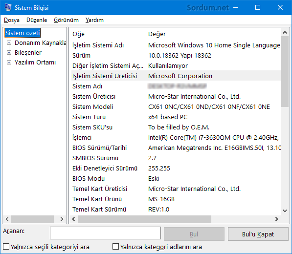

4. Sistem bilgisi aracı yardımı ile Sistem özelliklerine ulaşmak
Üstteki yöntemleri kullanarak yeterli bilgiye erişemediyseniz yada sisteminiz hakkında daha ayrıntılı bilgilere erişmek isterseniz çalıştır penceresinden aşağıdaki komutu vermeniz yeterlidir.
msinfo32
Komut bize sistem bilgisi penceresini açacaktır.

Bir önceki maddedeki komuttan farklı olarak çalıştır kutucuğundan aşağıdaki komutu verdiğimizde direkt olarak sistem özellikleri penceresi açılacaktır.
control system
