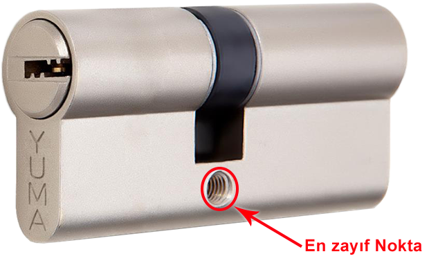

Öncelikle Üstteki sorunun cevabını verelim isterseniz , bir kapının en zayıf noktası bareli yani kilit göbeğidir , çünkü hırsızların en sık kullandığı yöntem bu bareli boru bir anahtar ile aşağı yukarı çekerek kırmak ve kendi barelleri ile veya bir tornavida yardımı ile kapınızı sanki kendilerininmiş gibi açmaktır , peki kapı bareli nereden kırılabilir derseniz işte aşağıdaki resimde tam yerini görüyorsunuz

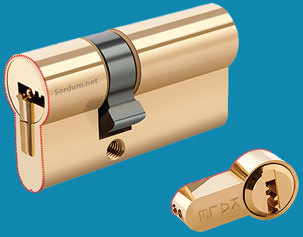

Barelin buradan kırılmasını önelemek için Tuzaklı bareller çıkartılmıştır , yani barel zorlandığında göbeğin ön kısmında kopmaya hazır olan kısımdan kopmaktadır (Aşağıdaki resim)

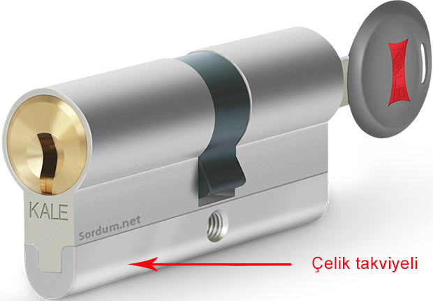

Bu barelin bir iyi tarafıda diyelimki eve geldiniz barelin ön kısmı kopmuş , çilingir çağırmaya gerek yok kendi anahtarınızla kapınızı açabilirsiniz , Birde bunların tuzaklı alarmlı olanları mevcut onlarda ise o kafa kırıldığı anda 80 Desibellik bir Alarm çalmaya başlıyor oldukça iyi düşünülmüş gibi duruyor peki gerçektende öylemi ? Eğer hırsız kırma yöntemi yerine maymuncuk kullanıyorsa ozaman üstteki tuzaklı barel işe yaramayacaktır , eğer kapınız çok eski değilse Muhtemelen iki tane barel vardır biri normal diğeri üstte olur işte birinde üstte anlattığımız gibi tuzaklı barel kullanıyoruz fakat diğerinde farklı bir barel kullanacağız , burada kilidin O üstte gösterdiğimiz zayıf noktası Kırılmaya dirençli çelik takviyeli olmalıdır (Aşağıdaki resim)

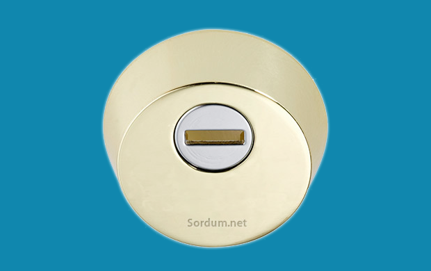

Elbette çelik takviyeli olması yetmez maymuncuk kullanılarak veya özel yapım bir anahtar yardımıyla yapılan seri darbelere karşı da korunaklı olmalı ve böyle bir girişimde kendini bloke etmelidir. Peki önlemler bununla sınırlımıdır elbetteki hayır son derece basit ama bir okadar etkili önlemlerden biride "Çelik Silindir Rozeti" , "zırh" yada "muhafaza" diye adlandırılan ve asıl görevi bareli korumak olan bir parça kullanmaktır.

3. Bareli korumak için Mutlaka Çelik Silindir Rozeti , zırh veya Muhafaza diye tabir edilen parça kullanılmalıdır.
