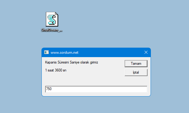

Script çalıştırıldığında aşağıdaki gibi bir arayüz gelecektir burada yapılması gereken tek şey ; Windowsunuzun Nekadar süre sonra kapanmasını istiyorsanız boşluğa Saniye cinsinden O rakamı girmektir.
bu kodları bir not defterine yapıştırıp ve Dosya - Farklı Kaydet... seçeneğine tıklayın. Açılan pencerede herhangi bir isim verin (dosya ismini istediğiniz şekilde düzenleyin ) ve uzantısı .vbs olarak kaydedip çalıştırın. Bunlarla uğraşmak yerine aşağıdaki indirme linkinde sizler için hazırladığımız ve üstteki kodları içeren scripti de kullanabilirsiniz.
