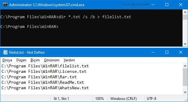

dir *.txt /s /b > filelist.txt
Üstteki komutta sadece .txt leri bulmasını *.txt kısmı ile sağlıyoruz , kodu bir .cmd scriptine dönüştürüp D dizini içerisinde Yönetici olarak çalıştırınca tüm .txt uzantılı dosyaların listesini verecektir (Aşağıdaki gibi bir çıktı oluşacaktır)

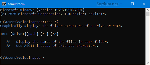

Görüldüğü gibi hangi klasörümün içerisinde hangi Mp3 ler var listelenmiş ve göze çok daha hoş görünüyor , bu kod hernedense pek bilinmediğinden kullanılmaz oysaki oldukça faydalıdır lakin bu kod ile kullanılabilecek pek fazla parametre yoktur.
Üsttede görüldüğü üzere sadece iki parametre tanımlanmış.
